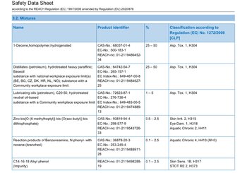

Safetysheet  WAVE POWER PERFORMANCE LL 5W-30
Спор является избыточным, >= 75% кряк с KV100 4mm^2/s.
Да понятное дело то, но вот оф дилер все стоит на своем.

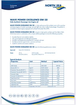

С украинского сайта взял, видно попутали https://northsea.com.ua/product/passenger-car-motor-oil/wave-power-excellence-le-5w-30.
Плотность упала, пурпойнт до сих пор не радует, ваше масло же на 4-ой группе.
На PAO и с добавлением PAO это немного разные вещи.
Будем делать тесты.

Это MSDS, на каком масле?
Пожалуйста, объясните, что нам говорит плотность при 15C = 0,851, что это значит?
6 минут назад, muxxxx сказал:
