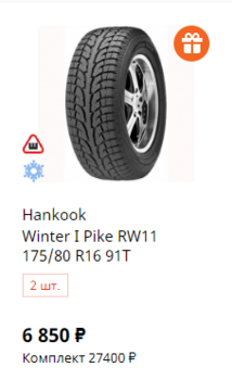

Посмотрел: оказывается, среди 175/80-16 есть выбор...
