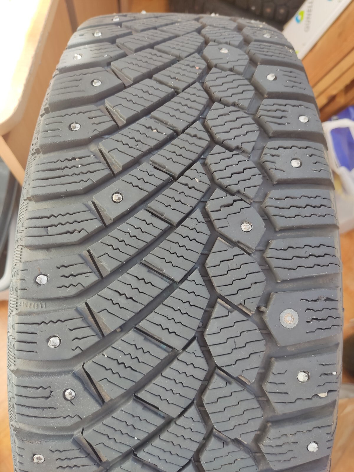

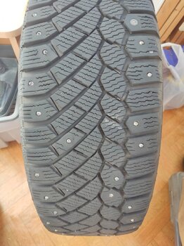

А про какие гиславед говорите?
6 зим(около 35 тыс.проехал) на норд фрост 200 Шипы выпадаю, но сломанного не видел не одного.
12 минут назад, bzzz.zzz сказал:
Да про них, я и выпавшие видел в живую и обломанные. А если открыть б/у авито там все гиславеды 200 после двух-трех сезонов с "глухарями" и выпашими. Емнип уних наконечник трехгранник тонкий, вестимо не вывозит эксплуатацию по асфальту.
Изменено пользователем Buran
6 минут назад, Buran сказал:
Значит я как-то не так на них ездил.
Кстати, я их не обкатывали, поставил и сразу на трассу 800 км проехал в теплую погоду. После первой зимы не одного шипа не потерял. Сейчас на каждом колесе из 110 шипов около 30 вылетело. Ставил ремонтные шипы, но это шляпа, после двух сезонов тугоплавки вставки почти стëрлись, у некоторых сломались.

Завтра если получится фотку скину резины
7 минут назад, bzzz.zzz сказал:
Я свои тоже не обкатывал, с смысле не тошнил и в теплую погоду ездил по трассе. Хотя многие говорят нельзя быстрее то ли 80 то ли 100 ездить что на мой взгляд бред, сразу езтил 100-120.
Главное не буксовал на ускорениях и в тормозами в пол не драл.
Шипы на месте.
8 минут назад, bzzz.zzz сказал:
Верю. Я уже писал выше что прокладка решает, и многие отзывы нерепрезентативны.

Уточняю, шипов выпало штук по 20 из каждого колёса. Резина 18 года, остаток 7-7.5 мм, эксплуатация в основном асфальт(Московская обл, Москва).

4 часа назад, bzzz.zzz сказал:
Отличное состояние, но чет я таких бу не видел как в живую так и по объявам - везде укатанные с выпавшими (обломанными) шипами. У соседа тоже с выпавшими была, но что мне понравилось на ощупь резина была очень мягкая, показалось даже мягче Нокина.
