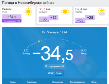

сейчас позавтракаю и пойду заводить сузукию
осторожно, а то дым та у вас :crazy:
38 минут назад, prv21 сказал:
ещё кто б на русский  перевёл :unknown:
