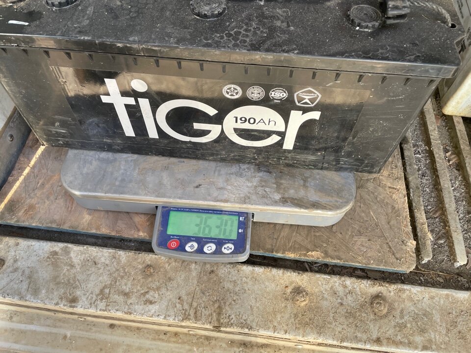

Не только корейцы , из настоящих корейцев ( которые продают свои батареи на всех континентах ) никто не клеит на батареи то ,что не соответствует характеристикам.
Вопрос только к нашим успешным "предпринимателям".
Остался только один корейский производитель , который сам готов лепить что попросят , ну Вам он известен .
А вот наши чудят не стесняясь , особенно грузовые батареи /
Ко всему и морской регистр на это г . дают .
Заказчик известен,это на их совести , но  производитель  в курсе таких метаморфоз , когда из 130 ампер получается 190 , или они не знают ?
