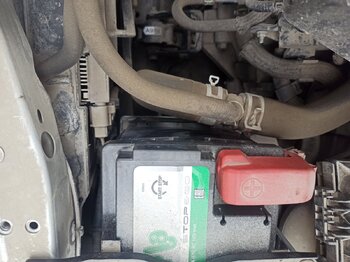

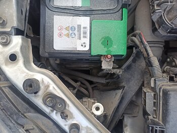

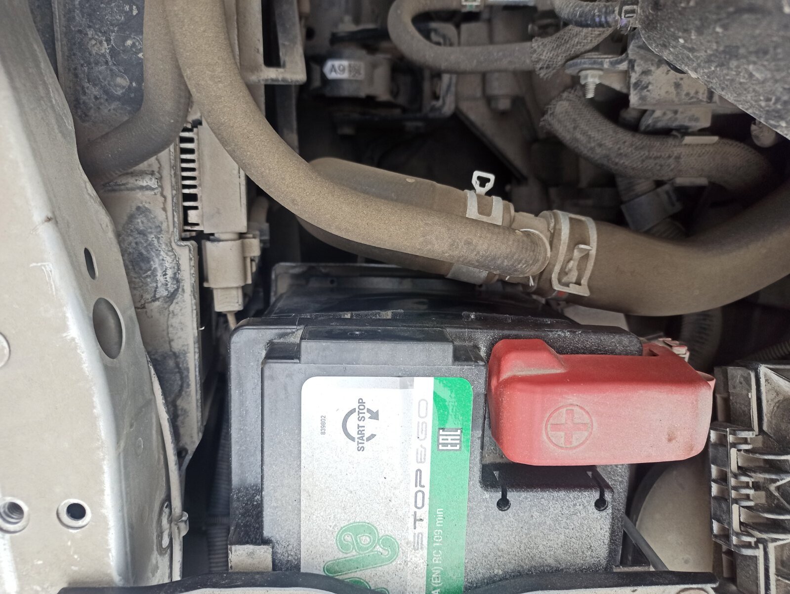

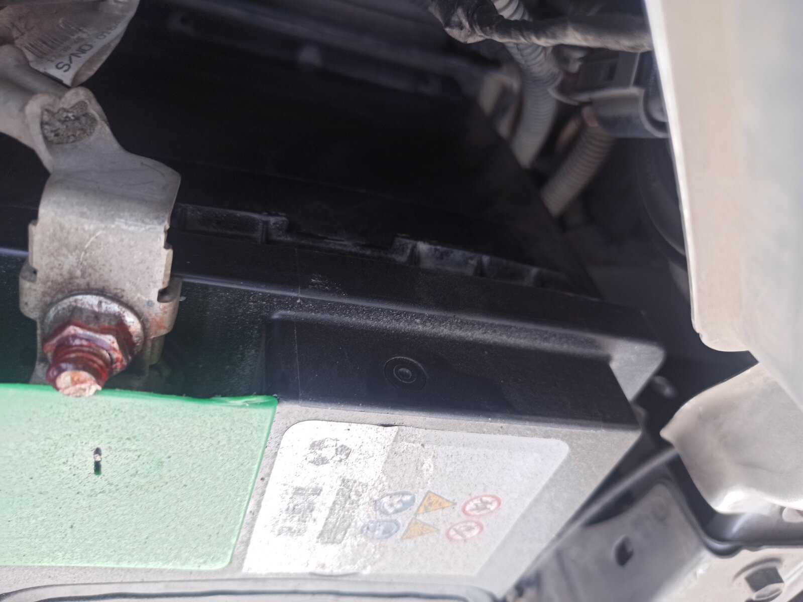

С декабря катаю новый Topla TAG60 (это который AGM), в момент покупки ему с даты прозводства было около месяца. Зимой было несколько дней с морозами немного за тридцатку, но в основном от 20 до 25 градусов мороза, автомобилем пользовался правктически каждый день. Поездки не сильно дальние - километров 8-10, но аккумулятор судя по напряжению после стоянки (12,4-12,5 В), более-менее успевал заряжаться, глубоких разрядов не было вообще. Маскимальное напряжение в бортсети авто (королла) в морозы после старта было 14,3-14,4 В (когда на улице теплее - оно меньше), по мере прогрева оно вообще снижается ниже 14 В.
В общем, ничего не предвещало беды, но заглянув на днях под капот, увидел, что аккумулятор округлил боковые стенки, причём только те, которые узкие.Из-за чего такое могло произойти? Требования к эксплуатации были соблюдены, вентиляционные каналы аккумулятора вроде ничем не забиты, но выглядят как-то странно (см. фото). Может, такое разбухание - это конструктивная особенность данной модели аккумуляторов или это заводской брак и при летней жаре всё станет только хуже? В общем, кто что обо всём этом думает и что теперь делать с этим аккумулятором?

По идее взбухание на АГМ - это перегрев, если АГМ у вас под капотом, то его надо ставить в термокейс, а то он будет либо греться либо получит расбаланс со временем те опять же будет греться. Хотя в вашем сценарии использования я чет не понимаю ка он вообще нагреться то смог...Зимой и за 10 км езды.

Ну для понимания работоспособности неплохо бы его домой и на балансировку поставить на 13,6 вольта и как уже ток упадет до 0,5А - поставить 14,8 и смотреть будет грется или нет. Если нет, то понять/простить и обратно в машину (укутав в кейс или шубу), а если будет грется, то вскрывать и смотреть что там внутри, возможно доливка воды поможет, но это не точно.
Мне недавно отдавали 70Ач АГМ тоже вздутый с нового карока и он на удивление нормально работал, те не грелся и отдавал почти полную емкость и токи хорошие были.

P.S.: А по внешнему виду вентиляционных отверстий ничего не подскажете? Такие и должны быть?

Как считаю я,это распухли пластины от неДОзаряда,впитав в себя много кислоты и нарастив  сульфатов.

Так как бы после восьмичасовой стоянки на морозе напряжение было не ниже 12,4 В, а это примерно 70% заряда. Где тут недозяряд-то?
