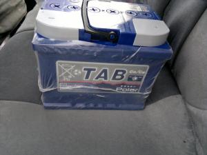

Доброе время суток, решил приобрести АКБ ТАБ Polar Blue 66А/ч-12Vст EN620 европейский прямая 242x175x190
Характеристики:
Наименование: ТАБ Polar
Назначение АКБ: ст
Длина АКБ: 242 мм
Ширина АКБ: 175 мм
Высота АКБ: 190 мм
Емкость АКБ: 66 А*ч
Полярность АКБ: прямая
Пусковой ток АКБ: 620 А
Тип клемм АКБ: европейская
Напряжение АКБ: 12V
Применимость АКБ: легковой
Тип аккумулятора: кальциевый
И стал я сомневаться в подлинности данного АКБ, в таком корпусе и тем более цвет синий и с такими размерами нету аккумулятора на официальном сайте.
Хочу поинтересоваться как определить АКБ подлинность производство Словения ?
И почему нету таких АКБ на официальном сайте ?
И еще вопрос, данный тип аккумулятора при покупке должен быть обязательно упакован в полиэтиленовую пленку ?
Не хочется купить АКБ произведенным в России.
Изменено пользователем ★MorGan★

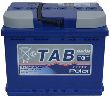

@★MorGan★,
Да, странно, на офсайте Topla Energy 66/620 есть, а синих TAB Polar нет...
@★MorGan★, у нас именно такие официально продают, made in EU, страна производства Словения - http://tabenergy.com.ua/katalog/legkovye-akkumuljatory/filter/serija_ft=7/
Изменено пользователем FX-35
  10.02.2017 в 23:10, FX-35 сказал:
Это вроде как Украина
Я у Себя в России не могу найти официальных представителей.
  11.02.2017 в 09:21, FX-35 сказал:
@★MorGan★, да, Украина. Я к тому, что такие аккумуляторы действительно есть...
Да я понял, Спасибо за инфу
Пользовал Таб 3 года, made in slovenia, так машину с ним и продал, нареканий не было!
Именно такой, как на фото, и эксплуатирую.
Был запаян в пластик при покупке.
