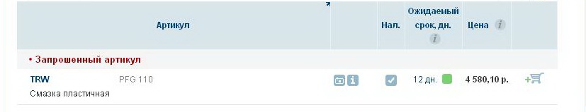

Что-то 25 г тюбики или по не реальной цене, либо вообще нет, может есть альтернативные какие коды для заказа?
Альтернативными вариантами можно считать - 5 граммовые порции данной смазки в составе ремкомплектов к суппортам TRW/Lucas/ Girling для разных ( в основном европейских) моделей авто , мне на память приходит к примеру ремкомплект для Вагена sp-7250. Есть и другие , но наиболее адекватная цена именно у этого. Есть еще данная смазка под оригинальным номером Land Rover тоже в 5 г пакетике , но цена завышена . Вообще данная смазка помимо производителя тормозов TRW/Lucas/ Girling является оригинальной смазкой для пальцев Jaguar/ Land Rover ( это так ...для общей информации).

Кто нибудь еще заказывал? А то мне пришел отказ по этой позиции, но заказывал не в Emex, в др. ИМ, но склад тот же, т.к. сроки и цена схожи.
Так и придется Неглюб РМ митсубишевский за 1 рубль заказывать.

Совсем недавно купил в EXIST. 1 тюбик 700 руб. Срок полторы недели. Сейчас нет такой цены.
Только 10 тюбиков за все деньги.
