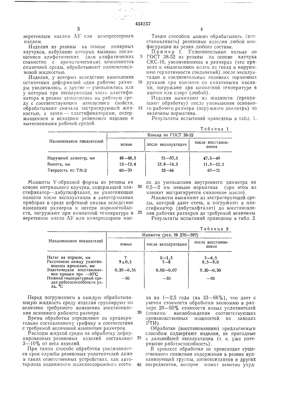

Разобрал вторую сторону, где был заложен Permatex. За 3 дня совершенно ничего не распухло. Делал так же как и с TRW - сначала всё керосином/вдшкой протер, потом тряпочкой насухо, потом наносил смазку. Если делал однотипно, используя те же тряпочки и тот же протирочный керосин, то есть мнение, что дело было в разной реакции смазок на остаточные вещества керосина. В любом случае больше никаких керосино-бензиносодержащих веществ не буду применять.
Кто вдруг накосячит, и у него распухнут резинки, вот полезное изобретение 72-го года. Работает!  :)
454237-sposob-obrabotki-rezinovykh-izdelijj-posle-ehkspluatacii-v-agressivnojj-rabochejj-srede-1.png
454237-sposob-obrabotki-rezinovykh-izdelijj-posle-ehkspluatacii-v-agressivnojj-rabochejj-srede-2.png
454237-sposob-obrabotki-rezinovykh-izdelijj-posle-ehkspluatacii-v-agressivnojj-rabochejj-srede-3.png
