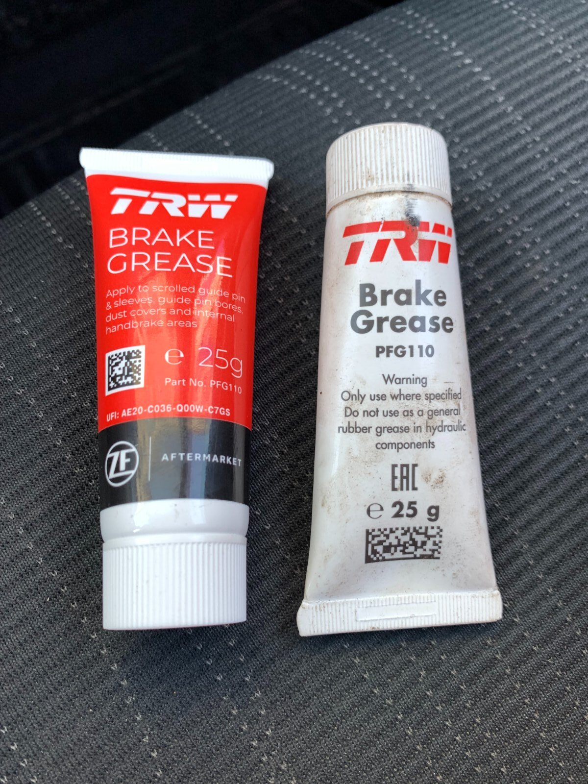

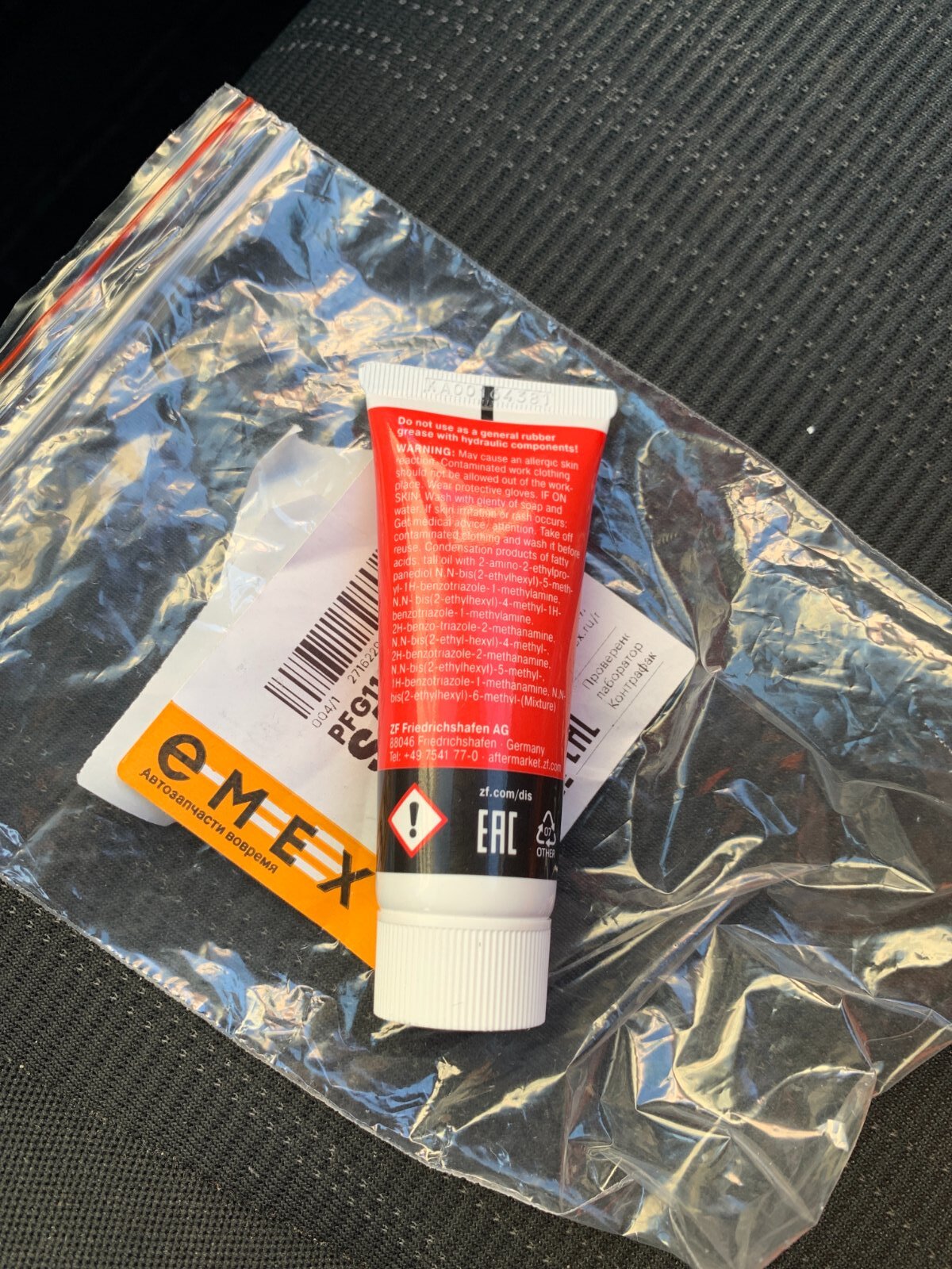

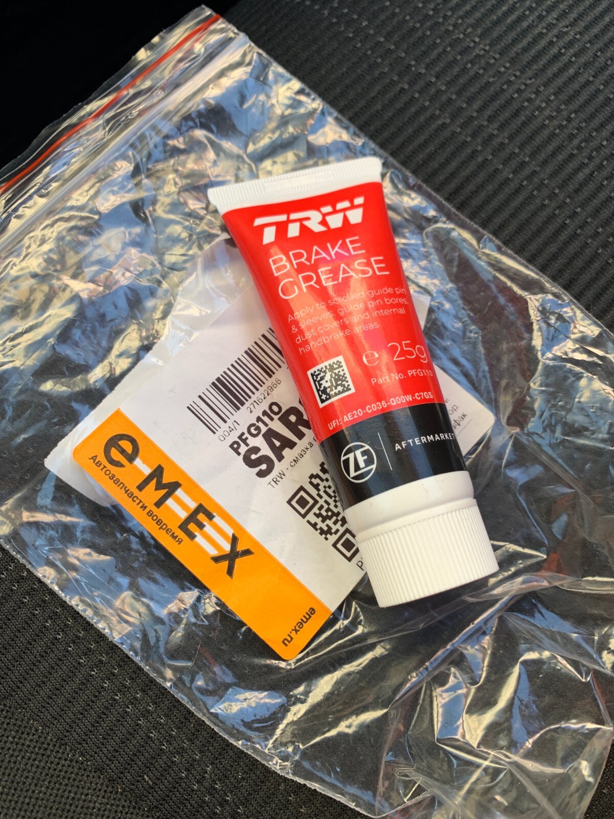

Всем доброго времени суток! Вчера получил очередной тюбик этой смазки для обслуживания своей машины. И был сильно удивлен увиденным. Подскажите пожалуйста, что это? В сети никакой информации о таком тюбике не нашел. Или обращаться в представительство ZF?
21 минуту назад, Giv55 сказал:
Похоже на то что Трв сменил производителя - раньше инфы на тубе про производителя не было насколько мне помнится
было бы не лишним для "пролить свет" на это
Сам нашел - похоже что да
https://www.drive2.ru/o/ZF-Russia
 и кстати теперь не факт что это одинаковые смазки)))
Так TRW уже давненько принадлежит ZF, вот и изменили упаковку. Содержимое, думаю, то же самое...
6 минут назад, Владимир09 сказал:
тоже первый раз вижу
А вот это не факт - возможно поменяли производителя поэтому и изменили упаковку...
но это все на уровне догадок
8 минут назад, Владимир09 сказал:
там еще и закс и лемфодер оказывается...
5 минут назад, Vasek555 сказал:
Вместе с Boge и Luk)
Изменено пользователем wrighty
закс и лемфодер
Ещё раньше, вроде)
9 минут назад, Vasek555 сказал:
Всё возможно, конечно, но, думаю, ни к чему что-то менять с налаженными поставщиками...
При чем здесь поставщики . Ну поменяли упаковку , указали головной концерн . Главное , чтобы они не поменяли производителя самой смазки ( Клюбер ).
3 минуты назад, tesloil сказал:
Этого поставщика самой смазки (содержимого тубы) я и имел в виду.
32 минуты назад, Vasek555 сказал:
Ну что-ж, обратимся. Попытка - не пытка, как говорил один очень известный человек ))
1 час назад, tesloil сказал:
я о том же и пытаюсь донести
Надеюсь , что такой солидный производитель не станет поставлять для нас "спецпродукт" и там по-прежнему будет "Syntheso GLK1"....( беспокойство не безпочвенно , поскольку вижу , к примеру , новую смазку у Liqui moly теперь конкретно для направляющих пальцев , но при ближайшем изучении их техдоков возникают сомнения в декларируемых параметрах этой смазки , а , учитывая , что Liqui moly банально упаковщик , среди немецких производителей смазок ...смазку с заявленными параметрами не нашел - а должен был ее найти ...Вообщем , пока это "кот в мешке" , либо это продукт локализации - адаптации к местному рынку и его худшим представителям в этом сегменте смазок ....Дальше ничего пояснять не буду...)
