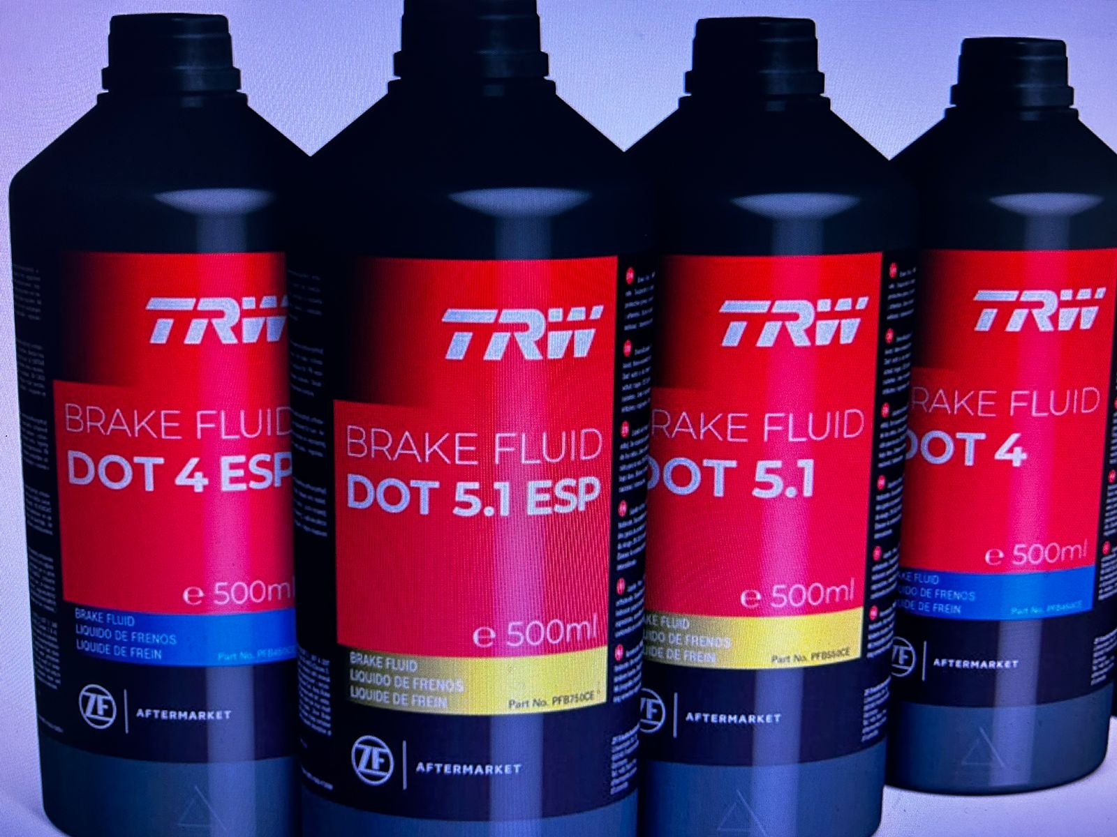

Новый дизайн упаковки
Очередная смена дизайна упаковки
Позвонил в представительство ZF в Питере. В Мск не берут телефон. Отправили запрос в Германию, представительства в РФ не информировали об изменении упаковки. Предварительно должно быть все ОК, т.к. дизайн новой упаковки скорее всего привязали к новому дизайну тормозной жидкости, но все проверят, дождутся ответа и тогда все будет точно известно.

20.07.2023 в 13:06, tesloil сказал:
Надеюсь , что такой солидный производитель не станет поставлять для нас "спецпродукт" и там по-прежнему будет "Syntheso GLK1"....( беспокойство не безпочвенно , поскольку вижу , к примеру , новую смазку у Liqui moly теперь конкретно для направляющих пальцев , но при ближайшем изучении их техдоков возникают сомнения в декларируемых параметрах этой смазки , а , учитывая , что Liqui moly банально упаковщик , среди немецких производителей смазок ...смазку с заявленными параметрами не нашел - а должен был ее найти ...Вообщем , пока это "кот в мешке" , либо это продукт локализации - адаптации к местному рынку и его худшим представителям в этом сегменте смазок ....Дальше ничего пояснять не буду...)
А что за смазка от ликаимоли? Есть артикул
20.07.2023 в 16:52, Giv55 сказал:
Пришел ответ из Питера. Настоящая, теперь это обновленный вид упаковки.
Да как-то и сомнений особых почему-то по этому поводу не было .:unknw:...Тем не менее , имеет значение .:good2:.
