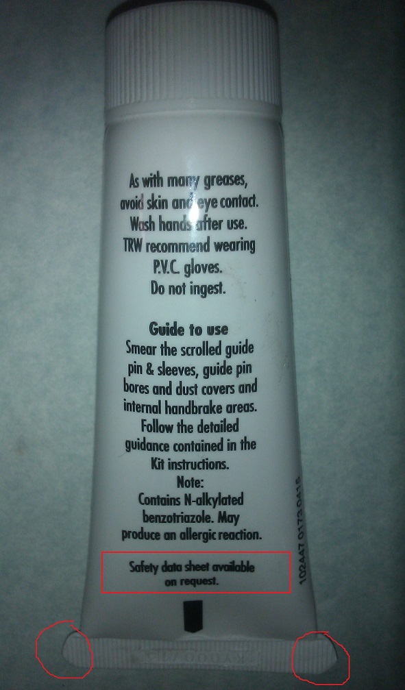

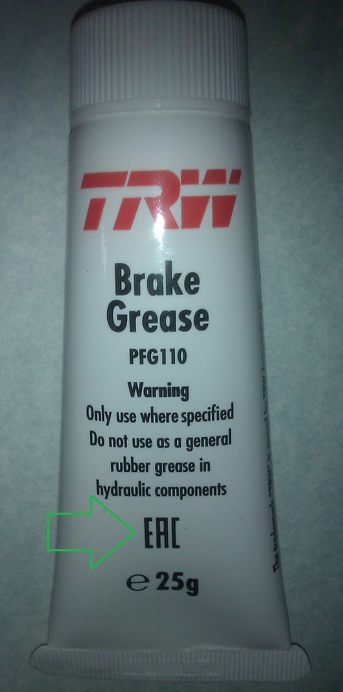

По осени прикупил тюбик в авт**оке, только сейчас заметил что упаковка отличается - во-первых низ тюбика запаян по другому, во-вторых - надписью с обратной стороны (в самом низу). Вот думаю это фейк или, учитывая появление значка ЕврАзЭС (EAC), спец выпуск для третьих стран?
Изменено пользователем dimagog
На моем тюбике еще не было значка "EAC" ( он стал обязательным не так давно ), но я не стал бы подозревать в этом фейк или продукт для стран 3-го мира . Все-таки , есть вполне официальные технические параметры смазки , представленные ее " производителем" ( понятно, что фактически , не производителем , а переупаковщиком смазки - настоящего производителя ищем где-то в Германии ) . Впечатления от ее применения , кстати , очень приличные ( пальцы суппортов Акебоно Jeep Compass ).
