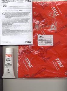

К смазке прилагается книжка на всех языках, включая русский.

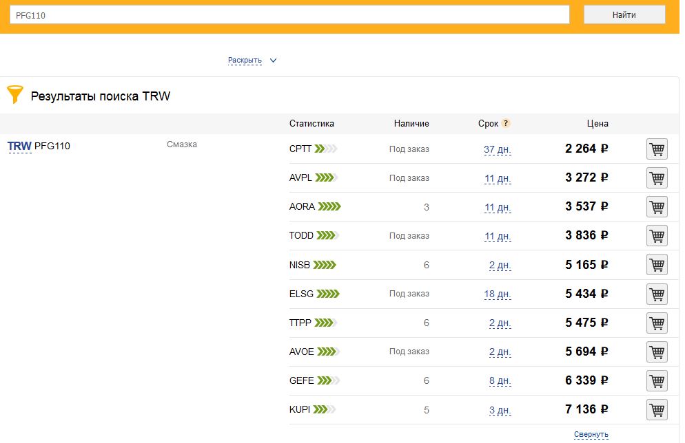

Товарищи, а ни у кого не завалялся тюбик, я бы купил. Не могу розницу найти, всё по 10 тюбиков. И сразу вопрос хватит ли одного тюбика на все 4 суппорта?
Одного тюбика 25 грамм хватит примерно на 12 суппортов ( исходя из нормы - примерно 2 грамма на суппорт ) .
@hardride, А зачем её (розницу) искать - всё на виду, только цена подросла
Хм, на своих автомагазинах смотрю только по 10 тюбиков.
С какого магазина скриншот?!
