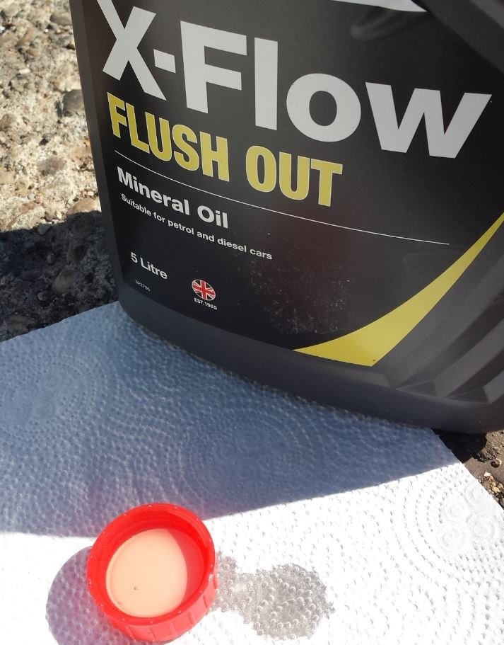

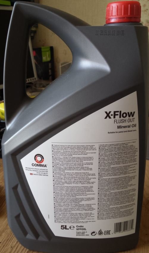

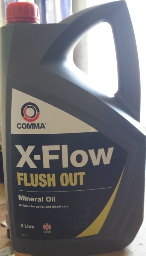

Приобрел такое промывочное масло, Comma X-FLOW FLUSH OUT.
Других вариантов у нас нет, не дешевое удовольствие 15€, но хочется попробовать )
Температура вспышки впечатляющая - 250 °C.
Лист технических данных продукта - 14798.pdf
И на десятку скоро анализ будет, хотя для промывки он не нужен.
Comma X-FLOW FLUSH OUT отличное промывочное масло, практически прозрачное (не темное, как M8).
На выходе результат отлично виден, слилось коричневым, оказывается сколько грязи еще остается в двигателе после слива масла.
