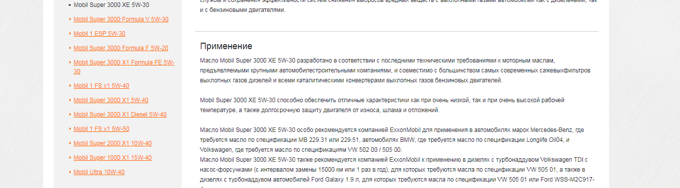

Это масло находится в разделе не коммерческой техники,а легкомоторки. И на сайте допуск 502,00 присутствует,вот скин.(хотя на канистре может уже и нет)
