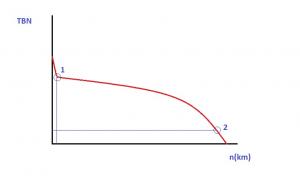

Не от конкретной цифры зависит. А от динамики падения. Обсуждали это уже. Способность масла нейтрализовывать кислоты - величина не линейная.
точка 1 - свежее смешалось с остатками старого
точка 2 - TBN=TAN
Изменено пользователем Prosto-Dmitriy

  09.04.2014 в 18:02, Prosto-Dmitriy сказал:
точка 2 - TBN=TAN
Также обсуждали и то, что хотя скорость падения TBN у полнозольных больше, в абсолютном значении "живучесть" их выше
