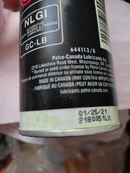

masterjest666 Да полно смазок простых по еще старой цене, и в эмекс и в озон. В частности берите на озоне Texaco Starplex GC-LB, 500р. Приходит свежая.

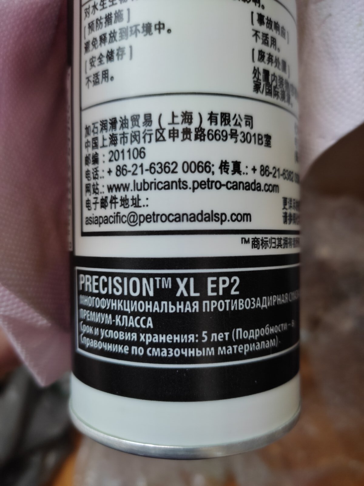

Сопливой PC Precision XL например затарился по старой цене недавно. Пусть лежит, дача-гараж все вместит.
