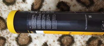

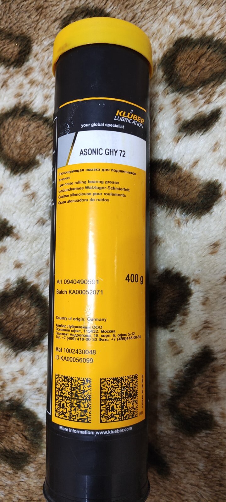

у товарища в гараже забрал просроченную смазку (несколько туб валялось), даты изготовления нет, дата печати этикетки толи 2016, толи 2018 год. Запечатаная, под крышкой фольга припечатаная. Пойдет шаровые мазать.
Изменено пользователем rodof
9 часов назад, rodof сказал:
Оставь для роликов и подшипников генератора, а в шаровые лучше ШРБ купи
12 часов назад, Vasek555 сказал:
Стебаю чуток, понятно в шаровые закладывать не буду - шрб наличествует, оставлю в ролики грм, хотя и Gazpromneft Grease HighSpeed ЕР 3 в пересмазанных подшипниках роликов грм отлично по морозам отрабатывает (до минус 36 бывших на этой недели градусах). Подогнавшему товарищу сказал: " ты хоть в ступичные эту смазку не закладывай", на что получен ответ: "я в передние ступицы ее применяю - ходить начали, ранее на один год хватало - патфайндер квадратный старенький.
16 минут назад, rodof сказал:
Если сильно глаза мозолит присылай - я стерплю))))
9 часов назад, Vasek555 сказал:
воздержусь пожалуй, пусть поваляется в коллекции.
