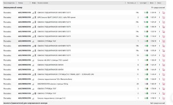

 Кто может распознать данную смазку. Как то очень давно я купил её совсем не дорого. По виду и цвету очень напоминает CASTROL LMX. Сейчас у меня в гараже - 1, тюбик с CASTROLом продавливается с трудом. Тюбик со смазкой МВ продавливается достаточно легко. По крайней мере легче чем CASTROLовский. Может кто знает её характеристики, рабочий диапазон температур, NLGI, вязкость базового масла, на основе чего сделана. Понятно, что для подшипников подойдёт.

Вы близки от истины...
Тут либо кастрол ЛМХ либо фукс ренолит)):pardon:
 Хотя по сути: ЛМХ= 200сст - более грузовая...
                        ренолит = 170сст более универсальная...
По партнамеру бьется  как ЛМХ- местами, так что вполне возможно кастроллы фасуют.

Получается там с равной вероятностью может быть: Castrol LMX Li-Komplexfett 2 и FUCHS RENOLIT LX-PEP 2?))
 косвенный признак это штрих код и цифра страны изготовления..

Наиболее вероятные варианты.

 вообщем по итогу купить и найти FUCHS RENOLIT LX-PEP 2 - по деньгнам выгоднее. ( цена/граммы)
 пока еще есть, местами...:sarcastic:
и даже смазка LUKOIL SIGNUM M284, произ-во Австрия. - но у нас такую не продают))
