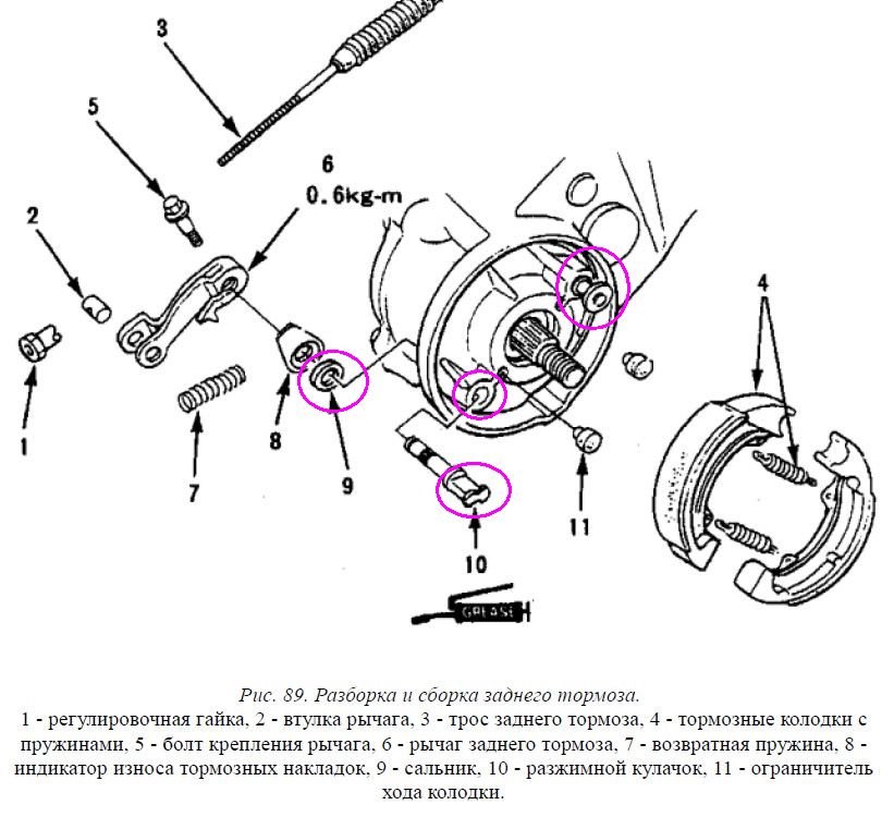

Добрый день, а что уважаемые эксперты могут посоветовать в задний барабанный тормоз скутера 110сс? Места смазки обвел кружками, там почти везде сталь со сталью контактирует, но еще пыльник резиновый имеется. Производитель рекомендует литиевую NLGI#2, но то, что там было напоминает все таки NLGI 3. Имеется в наличии (см.ниже), что выбрать лучше (по максимальному сроку замены)?

3 часа назад, zmey78 сказал:
Лучше посмотреть в сторону классических смазок для тормоза типа CRC Barklube, Bosch Superfit и т.п.?

22 часа назад, zmey78 сказал:
Gazpromneft Steelgrease CS 2 сульфонатная кальциевая
Shell Gadus S2 V100 3 литиевая
Mobil Unirex N 3 комплексная литиевая
Как думаете, из этих трех какая подойдет лучше? "Gazpromneft Steelgrease CS 2 сульфонатная кальциевая" может подойти?
33 минуты назад, zmey78 сказал:
При частом обслуживании любую. Gazpromneft Steelgrease CS 2 вязкость высоковата, может быть загущена полимером, который может полимеризоваться при длительном воздействии температуры. Мобил выглядит интереснее, если обслуживать узел не особо часто.
