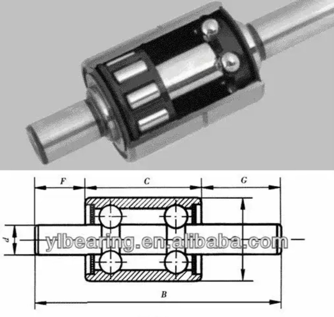

Trucker-69Шкив напрессован на вал,стопорное кольцо под ним: не подлезть(. Задний пыльник частично перекрыт корпусом,тоже не снять.I Fixit А как узнать что там с завода?И где взять эту смазку,буквально 20 грамм надо.
Добавлял в старый кронштейн,дабы продлить срок службы.Получилось.
Стоит подшипник такого типа,как его полностью перемазать без снятия?)

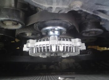

I Fixit Примерное расположение и функция.Взято из сети для наглядности).
Во первых система охлаждения.Во вторых разносит с убитым подшипником ВСЁ (,включая капот).

Он практически не разборный
Пыльники во внешних кольцах как держатся? С виду обрезиненные снаружи полностью. Обычно такие вынимаются, если тонкой иглой проткнуть с самого краю и аккуратно поддеть. Потом просто ставятся назад, держатся на том, что диаметр чуть больше и эластичная обрезинка ставится враспор с некоторым натягом. Если хоть один снимется, то можно подшипник промыть, хоть и долго (в горячем керосине). Но у Вас, похоже, нет подходящей смазки на замену. Вряд ли там простой литольчик в этом узле. Впрочем, если если снять пыльник и осмотреть состояние штатной смазки, то может и добавлять ничего не нужно будет. Лишнее тоже во вред, да ещё и непонятный микс.
Изменено пользователем SanTix
