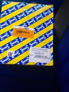

Взял натяжной ролик генератора SNR, в коробке оказался Litens и ремень Gates, тут без сюрпризов.
post-4792-0-11216300-1458738157_thumb.jpegpost-4792-0-09723700-1458738244_thumb.jpegpost-4792-0-99767400-1458738273_thumb.jpeg

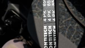

Сравнение поликлиновых ремней Conti (Румыния) и Mitsuboshi (Сингапур) - Континенталь потолще и поплотнее Митцу, тыльная поверхность немца куда более цепкая, чем у япа, как мне кажется, это плюс при использовании ремня в данных конструкциях.
Нитка у Конти потолще и в ней меньше витков. Стык ремня, если он зашит, то всё это спрятано за логотипом, что будет способствовать большему ресурсу ниток, но мне кажется их там нет, только клей. У Митцу стык хорошо прошит, нить пальцем едва чувствуется, всё чётко, заподлицо. На рабочей поверхности Континенталь практически нет ворса (зачем он нужен?), у Митцу - см. фото.
В общем, при цене Конти на 30 р. дороже, я однозначно выберу его, темболее с Митцубоши есть определённые проблемы
