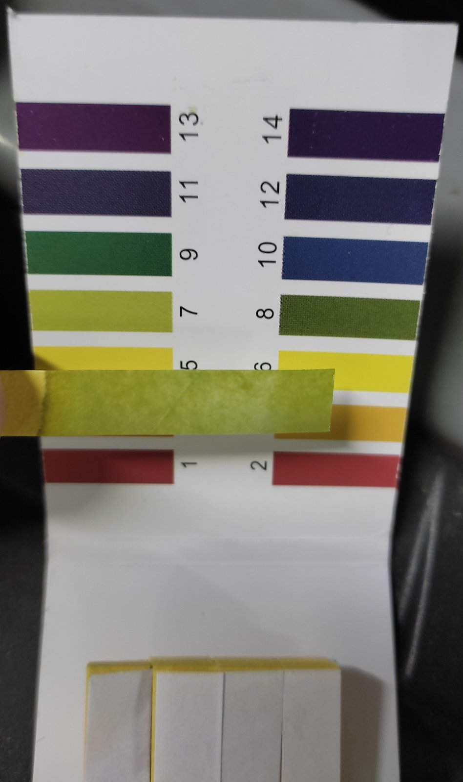

Апдейт по jpn, на другой машине проверил ож и пластик патрубка где пробка, золотистого налета нет, коричневого тоже, жидкость отобранная чистая. PH инд. полоска только показала 7, что странно что так быстро просело. На чистом новом растворе (есть литрушка синего) я проверю конечно, насколько будет соот-ть 8.4 паспортным (полоски могут привирать).
Т.е. сам по себе JPN не наследил, тут явно Лавр Классик замешан, либо Лавр + остатки QRR наследили и оставили наследство JPN.
