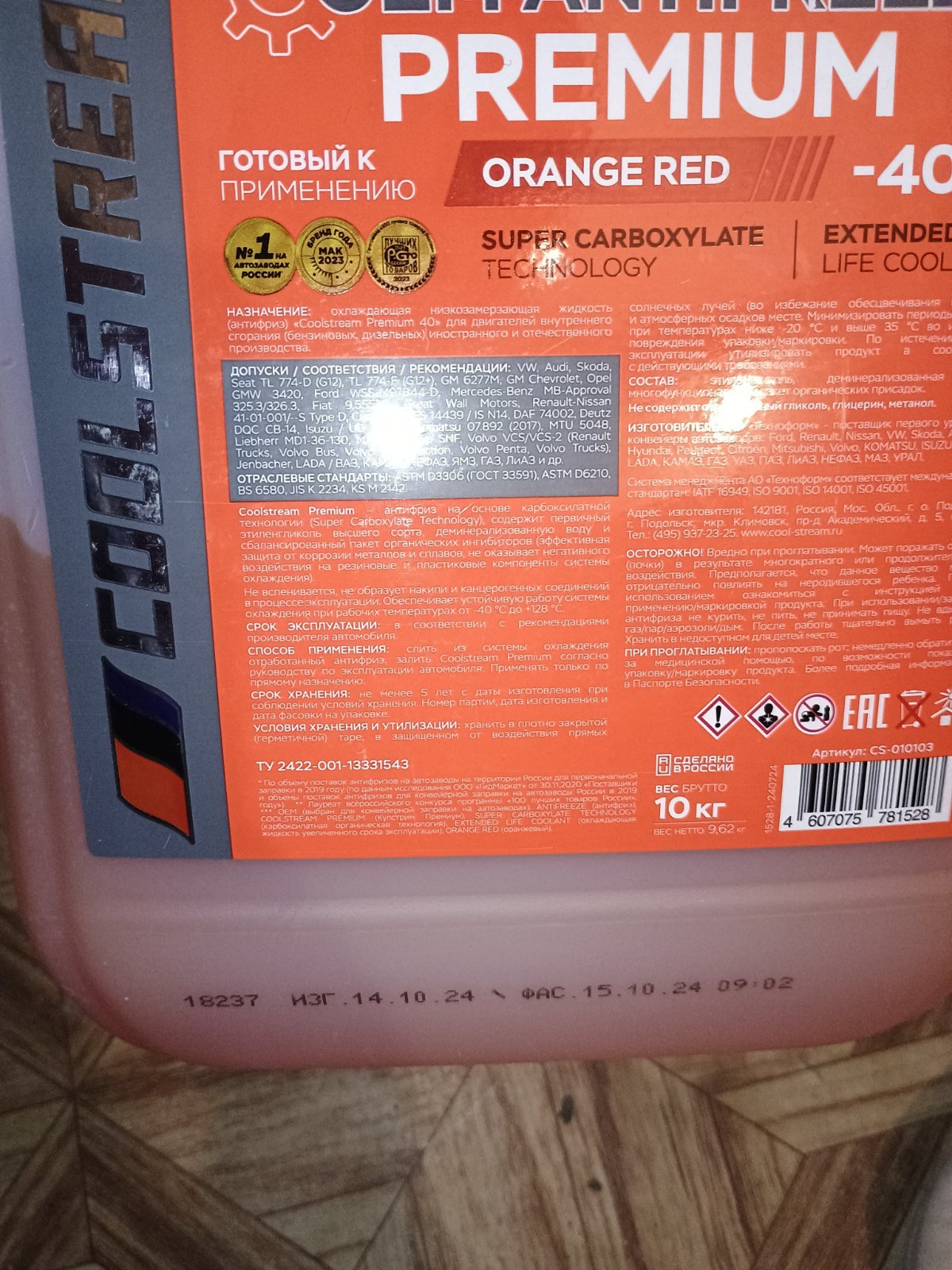

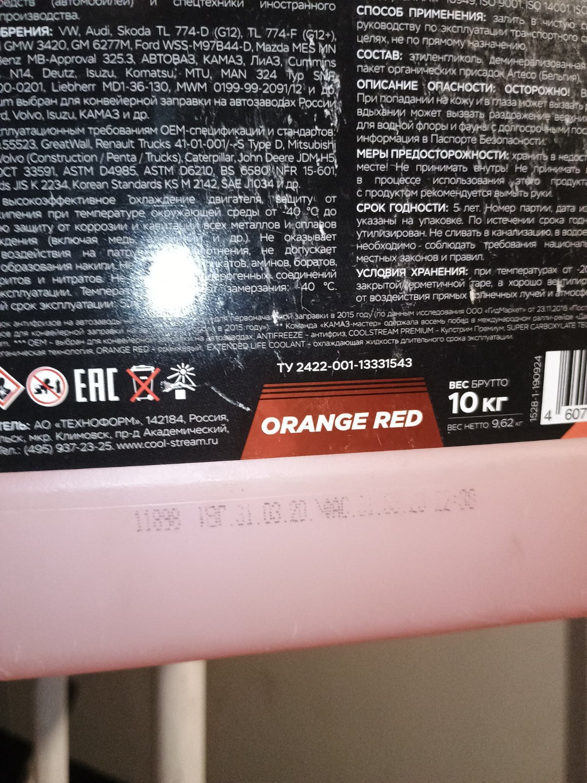

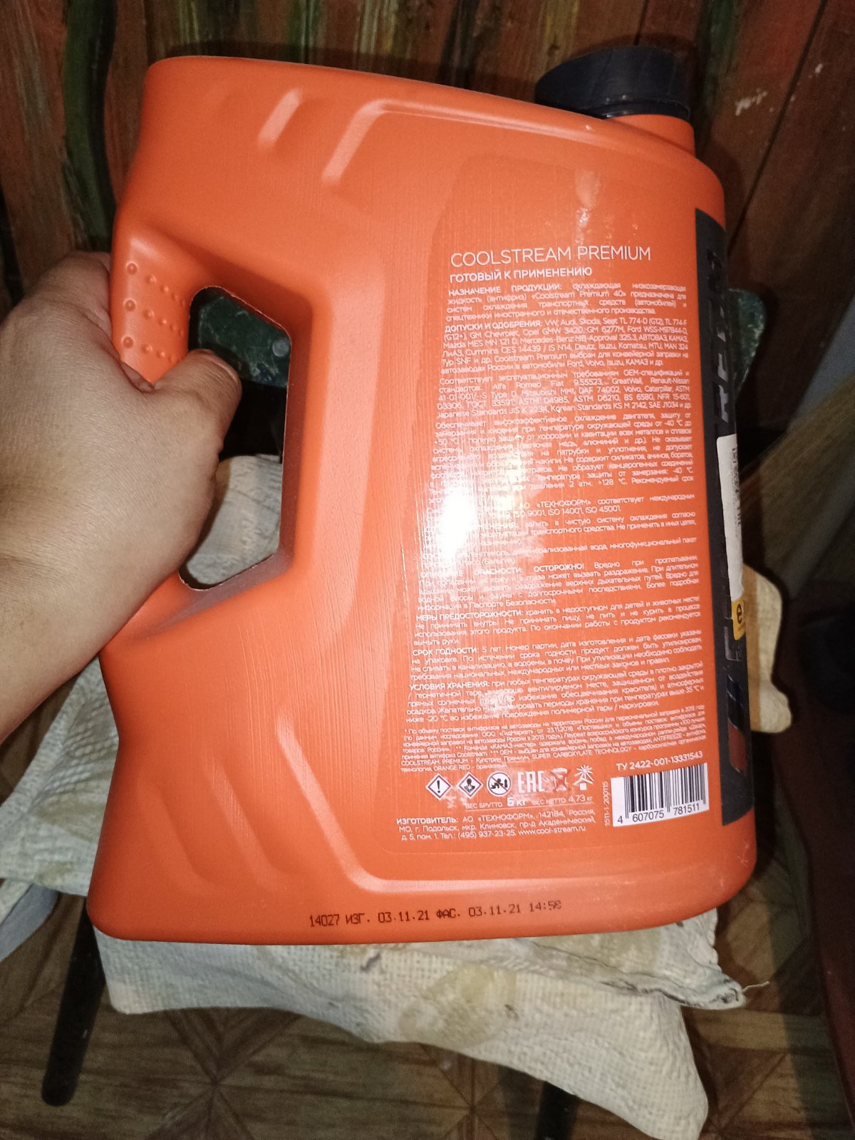

вот фото тары 3 партий разных лет. Прошу предоставить сертификаты анализа заводской лаборатории на них. На сайте не нашел функционал с добавлением картинок, поэтому решил обратиться тут. Заранее благодарю!
