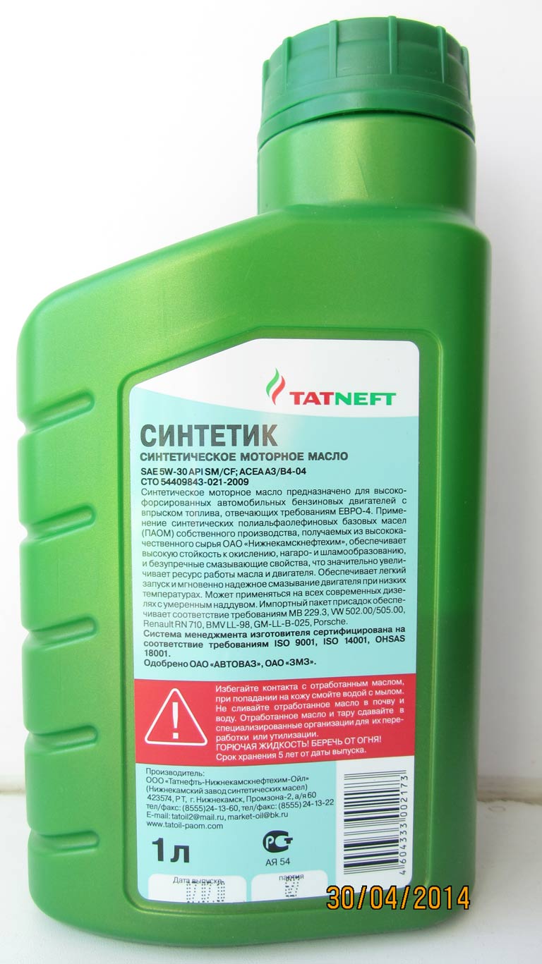

Татнефть Синтетик 5W-30 свежее
Судя по окислению, с эстерами?А кальция всеж побольше,чем в Норде, даже с учетом погрешности.Масло зачетное, щас его ойл-клубовцы со всех заправок сметут окончательно :crazy:

  06.05.2014 в 09:10, Палыч314 сказал:
Откуда в РАО масле столько серы?
Оно же не чисто ПАО, насколько я могу судить, а ПАО+минералка. Что-то от 1 гр. и что-то от богатейшего присадочного пакета, причем как моющего, так и защитного.
  06.05.2014 в 09:07, Hobbit сказал:
Я в этих цифрах не силен, просто скажите, как оно на зиму для 5а-фе?
Великолепно!
Попробую поискать у нас такой шедевр. Даже придраться не к чему. Пожалуй, едва ли не самое богатое по содержанию присадок масло для бензиновых ДВС.

  06.05.2014 в 09:34, Gravitara сказал:
По всем показателям это масло превосходит Shell Helix Ultra-E.Зачёт.
Не по всем: одобрениями Шелл утрет многих. А это тоже немаловажно.

  06.05.2014 в 09:38, Dimmy сказал:
Так он сваливает с рынка - санкции. Вот наши и подтягиваются, заменить, а потом не пустить обратно. Супер.

Я уже привык смотреть не одобрения,а результаты анализов. И если это масло не пролезет в 229.5 по сере,например,то оно не станет от этого хуже Шелл,имхо.
  Dimmy писал:
какая партия? 2010 г.?
Думаю 10-го, "Синтетик" на заправках нашего города видел только ноябрь 10-го. А вот Ультра и Люкс попадаются 12-13-го.
