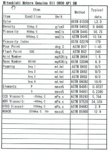

Думаю стОит запостить Рольфовскую картинку с характеристиками свежей жижи для сравнения:
Если верить Рольфу, то вязкость просела существенно! Особенно индекс вязкости - на 20 единиц! Загуститель слабоват? :(
А вот динамика падения TBN и роста TAN с учётом пробега и зимы вполне достойная... Кстати, как и в другом нашем анализе этого масла (только 5W-30 MMC)

Не будет 0W-16! Как показывают анализы, и не только мои, двадцатки просаживаются гораздо меньше, чем 0W-30. Просто в двадцатках загустителя изрядно меньше... А масла больше... ;)
Думаю, на 0W-20 Idemitsu Zepro всё будет норм. Вязкость не сильно отличается от этой отработки, в которой с износом всё ОК. При этом пакет в Idemitsu однозначно посильнее, да и ИВ не сравнить...

А может на таких пробегах, наоборот, уже пошло загущение?
@Вадим_69, загущение от сажи? Нет если смотреть на капельный тест. От другого более густого масла? Нет - до этого были такие же масла. Вода? Нет в эмульсию бы превратилось...
Не похоже...
Полимерный загуститель не сработался как видите
А сильное снижение индекса вязкости в этом анализе - что как не сработка загустителя?
так а ты вязкость при 100С видишь? Она просела с 9.7 до 9.3...
Вот я и говорю: сперва, например, просела до 8.9 (зимой, после 4-5 тыс. км), уронив ИВ, а затем "загустилось" к 8000...
@Вадим_69, чем загустилось? Капельная проба светлая - набития сажей нет :)
