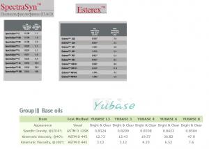

Температура застывания зависит от вязкости базового масла.
У меня есть теория как определить синтетичность масла по его плотности. Вот к примеру по ATF:
0.8418 d6 пао + 20-30% эстеров
0.8338 atlqt - почти все пао
0.877 wolf lv 75w - почти все гидрокрекинг
0.833 shell tf0870  - почти все пао
0.840 shell m1375.4 -51 (по старым msds 20-30% гидрокрекинг)
Чем масло синтетичнее  тем ниже у него плотность... исключение эстеры, они тяжелые. Так же влияет вязкость базы , более вязкие тяжелее.
