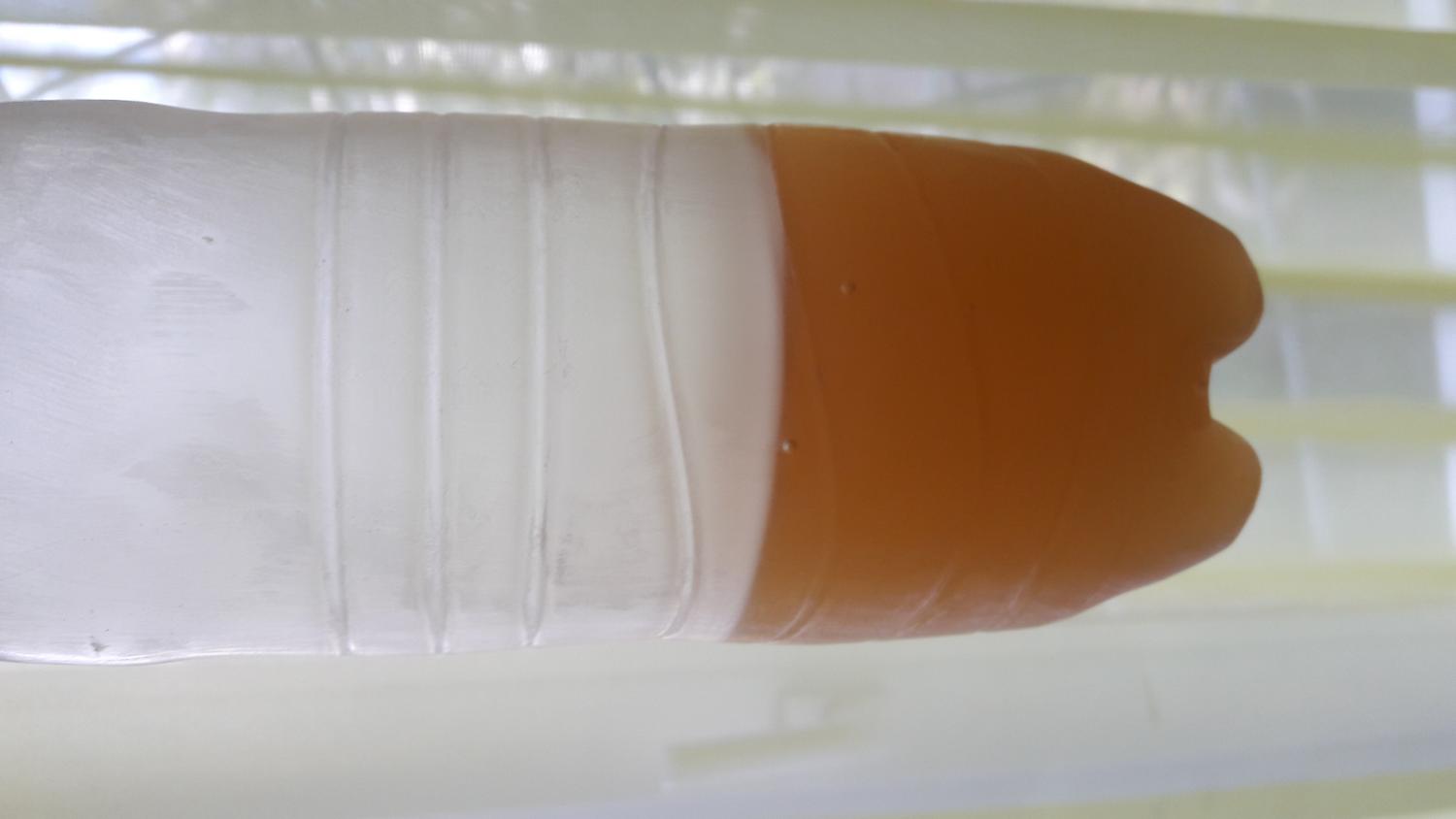

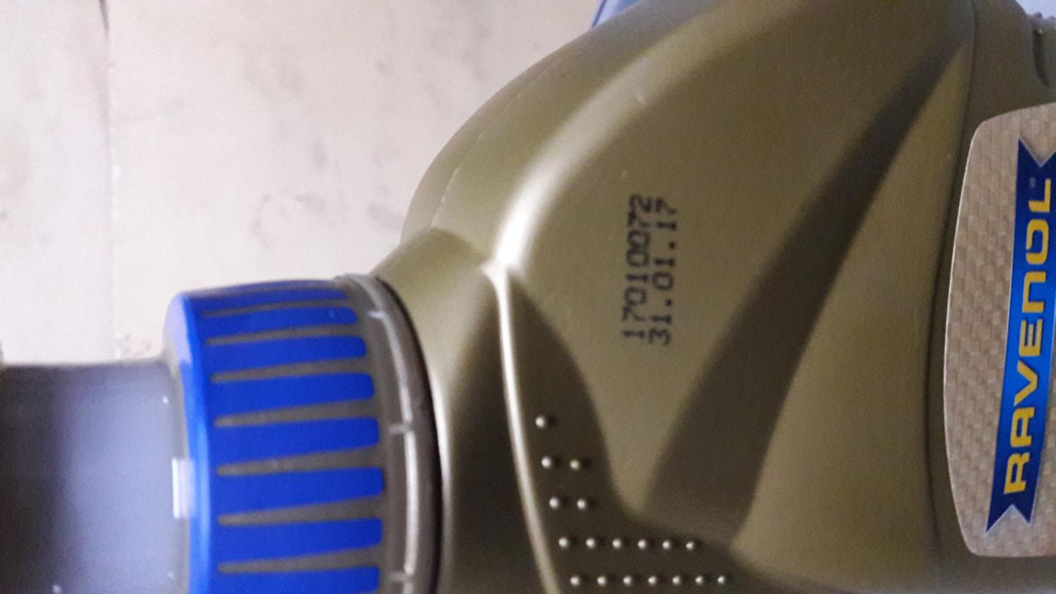

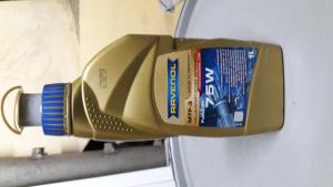

было куплено масло Ravenol  mtf-3 75W.  Залито в 6cт мкпп toyota corolla 2016 г. Масло было замороженно при температуре -22. Ну собственно по фото видно, что в этом масле ПАО нет. перетекает в бутылке хорошо, не смотря на помутнение. На вид свежее масло светло -желтое и очень прозрачное. Запах не приятный :bad:  Но равенол про ПАО в этом масле и не говорит ни чего у себя на сайте. Вот теперь только сомнения по поводу -60С. На данный момент ни каких отличий по работе кпп по сравнению с оригинальным LV 75W незамеченно. Отец остался доволен. Посмотрим что будет зимой  :unknw:
