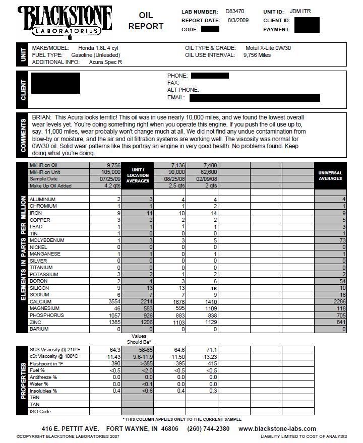

Анализы масла независимых лабораторий в США.
Навеяло последними постами соконфетников. :) Решил выложить результаты одной довольно популярной американской лаборатории Blackstone. Предистория такая, американец здает образец отработанного масла в лабораторию, его прогоняют по всем параметрам, изменение вязкости, наличие топлива в масле, хим. элементы, и на основое этих данных делают выводы о качестве масла, о интервалах смены, о протечках антифриза, об износе трущихся пар итд.

Вот анализ масла к которому очень скепрически относятся на Битоге, никто вроде даже не рискнул его купить, не говоря уже про анализ. Я от нехер делать купил 6 литров с амазона и сделал анализ.
Масло производства небольшой частной конторы. Дословно переводится-Техаский Чай. Добаки не впечатлили, Щелочное число 9-покатит. Как по мне я за $32 могу купить гораздо лутшие масла от Больших брендов.Попробую снова зарегатся на Битоге и посмотреть как там оценят.
Цинка\фосфора маловато, а так можно лить. А почему тебя "уволили" с форума?

А по теме, как думаете товарищи, стоит это мало лить на 10к миль в пикап отца ( Там Шеловское масло 10500 миль отходило отлично, и рекомендовали (лаборатория) пробывать 12к) или лутше на доливку? У меня многие масла 4 литра канистра, пикап берет 5л. Масла многo в запасе-литров 200 и разного, так что это не вопрос. Просто впадло чтоб разпакование канистры стояли.
Изменено пользователем zyxelenator
  zyxelenator писал:
Попробуй и сделай анализ, для тебя это не проблема как я понимаю ;) (можно и промежуточный, где-то на 5-7тыс. милях).
Масло с моего кабана. Че за масло и сколько пробегало точно не знаю. Сервис сщетчик показал что осталось 6800 миль. Сколько эта жижа была в движке по времени тоже хз. Масло по характеристике не впечатлило, но не все добавки/присадки показываются на дешовых анализах, например Валволин с виду часто фуфло фуфлом, а результаты отличные.
Вот с Батиного пикапа. Это то самое масло которое сделано из отходов производства говядины. Масло явно не для длинных смен. Вовремя словил. Хоть вязкость и упала, но все нормально, не хуже ПП.
к разговору о малозольниках и интервалах их замены. Остаток щелочного - мизер, фосфора и цинка тоже меньше чем в равенол вмо, а 12ткм пробежало и износ в параметрах.
Что вы как дети, двигатель - двигателю рознь!
Один привередливый к уровню качества масел, другой на "Натуральной Алифе" весьма не дурно отъездит.
Сравнивать отработки надо обязхалово с одного мотора и желательно что бы двиг был максимально форсирован.
Иначе действительно нашему УАЗу с кубатурой 2,9л. и мощностью на валу 85л.с. все пофиг, лишь бы масляная пленка была. 8-)
  24.08.2012 в 05:04, mikong сказал:
Судя по анализу можно еще ездить и ездить
Ни tbn ни tan нету,долито 4литра масла. Что-то тут не то. Обычно на 10 тысячах миль почти все масло здыхает.
  24.08.2012 в 07:44, Нептун сказал:
Ну этот qr25de тягает за собой не очень легкий пикап, который соответственно периодически возит груз:газонокосилку, плитку,большие циркулярки,мотоцикл бывало и т.п. По трассам правда бегает. Эта замена кстати была поездка гдето 2500 км туда обратно. Так что по сравнению с pennzoil platium в этом тбн ушол быстро.
