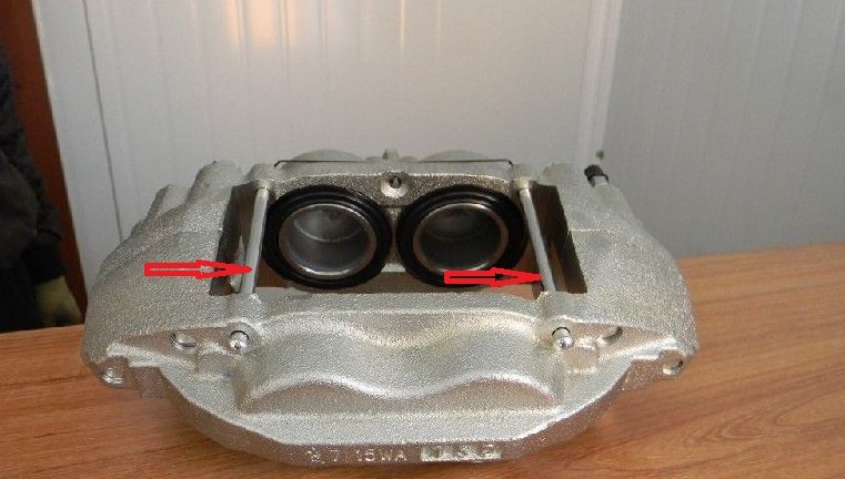

Здравствуйте. Нужна помощь. Товарищ решил обслужить тормоза на своем Ленд Крузере. Суппорт без плавающей скобы, как на фото. Нужно ли смазывать направляйки, которые на фото отмечены стрелками. Если нужно, то чем? Спасибо всем откликнувшимся.
Слушайте , здесь где-то рядом есть тема про суппорта этой конструкции , там все написано . Направляющие стержни в этой конструкции НЕ смазывается , для обслуживания суппорта применяются две смазки - монтажная смазка для переборки поршней , и противоскрипная высокотемпературная смазочная паста для колодок ...

Вопрос возник, т.к. лично с такими суппортами дела не имел.  В сети видеоролик попадался, где эти стержни смазывали медной пастой. Стержень проходит через отверстия в колодках и я полагал, что данное место нужно смазывать противоскрипной пастой (CRC BRAKLUBE, Febi 26711 и т.п.)
Как-то был уже вопрос по этим стержням - я смотрел Мануалы на ряд моделей с такой конструкцией , не смазываются насколько помню , а только очищаются . Нужно еще раз посмотреть .
47 минут назад, tesloil сказал:
Ждём Вашего окончательного вердикта.
Уточнил по Мануалам Lancer EvoX  и  Ниссан GTR - направляющие пины колодок ( стержни ) НЕ СМАЗЫВАЮТСЯ , только очищаются . Противоскрипная паста наносится на обратную сторону колодки и на рабочие торцы колодки.....
Да не смазывается эта проволока ничем. Ничего на ней не удержится, а во-вторых нет смысла - колодка дырами надевается на них как шашлык на шампур.
Там только поршни, под пыльник поршня и противоскрипные пластины смазку.
