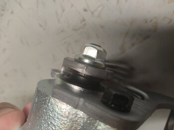

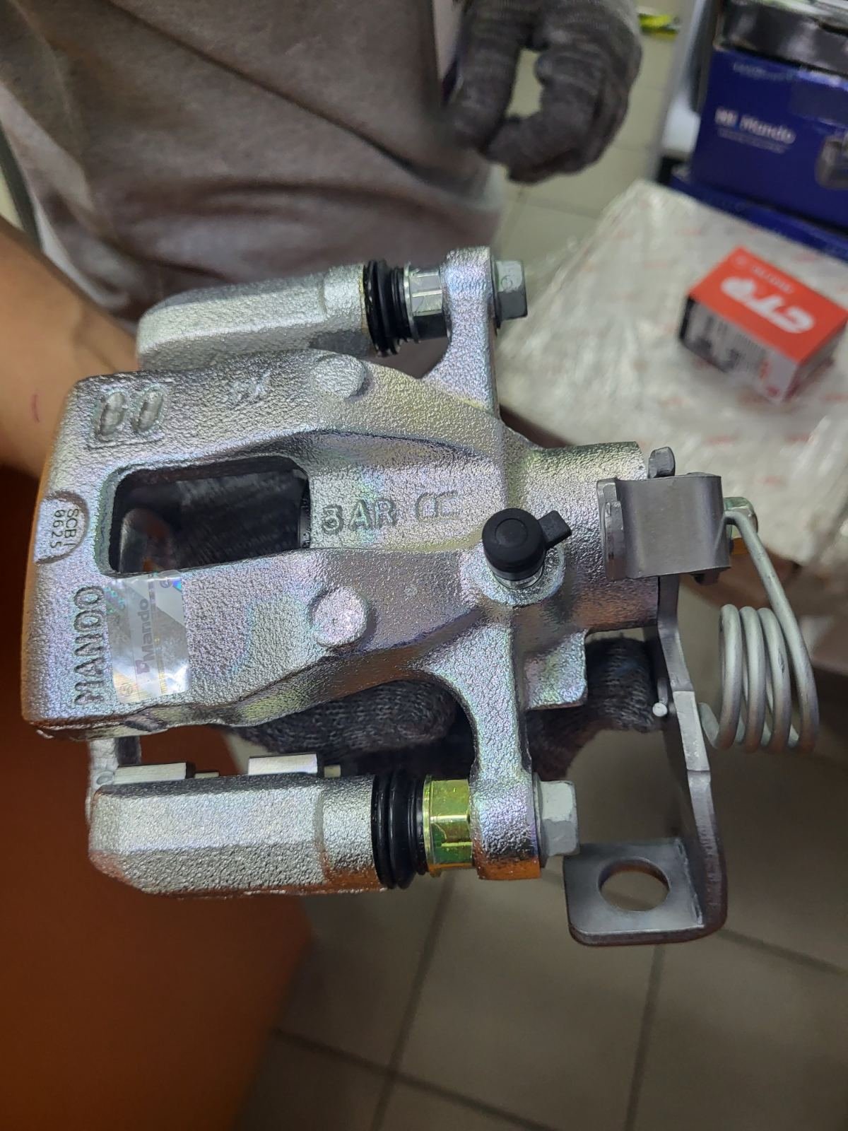

Добрый день! Подскажите: собираюсь установить новые суппорта производителя Mando на solaris первый - надо ли там превентивно менять  заводскую смазку в направляющих и под пыльник поршня? (Если да, то что тут лучше, т.к. смущает что пальцы с разным покрытием что в стоке, что в новых. Имеется hvs-100, pfg110, textar hydra и cera, 31942 Febi, ate голубая монтажная, toyota 206)
У производителей тормозных механизмов , которыми комплектуются автомобили известных марок  , пальцы заправляются как правило вполне функциональными смазками . Поэтому убедитесь , что смазка в пальцах есть и этого будет достаточно . А под пыльник поршня я бы шприцом загнал HVS100 по-любому - от остальных в долгосрочной перспективе толку будет несоизмеримо меньше .
Шток винтового ручника это другое дело. В новом суппорте туда лазить нет необходимости . В последствии , если возникнут проблемы ( а произойти это может не скоро - когда износится уплотнение штока и туда станет проникать влага ) , перебрать механизм с заменой составляющих ремкомплекта нужно будет не с силиконовой смазкой , а с pfg110/31942/ textar hydratec...
В пальцах что-то розовое, похожее на тайоту 206, а на сальнике штока ручника смазки аж много - вы были правы, поршень похоже как в аэрозольном силикона - очень жидкое и прозрачное
