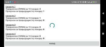

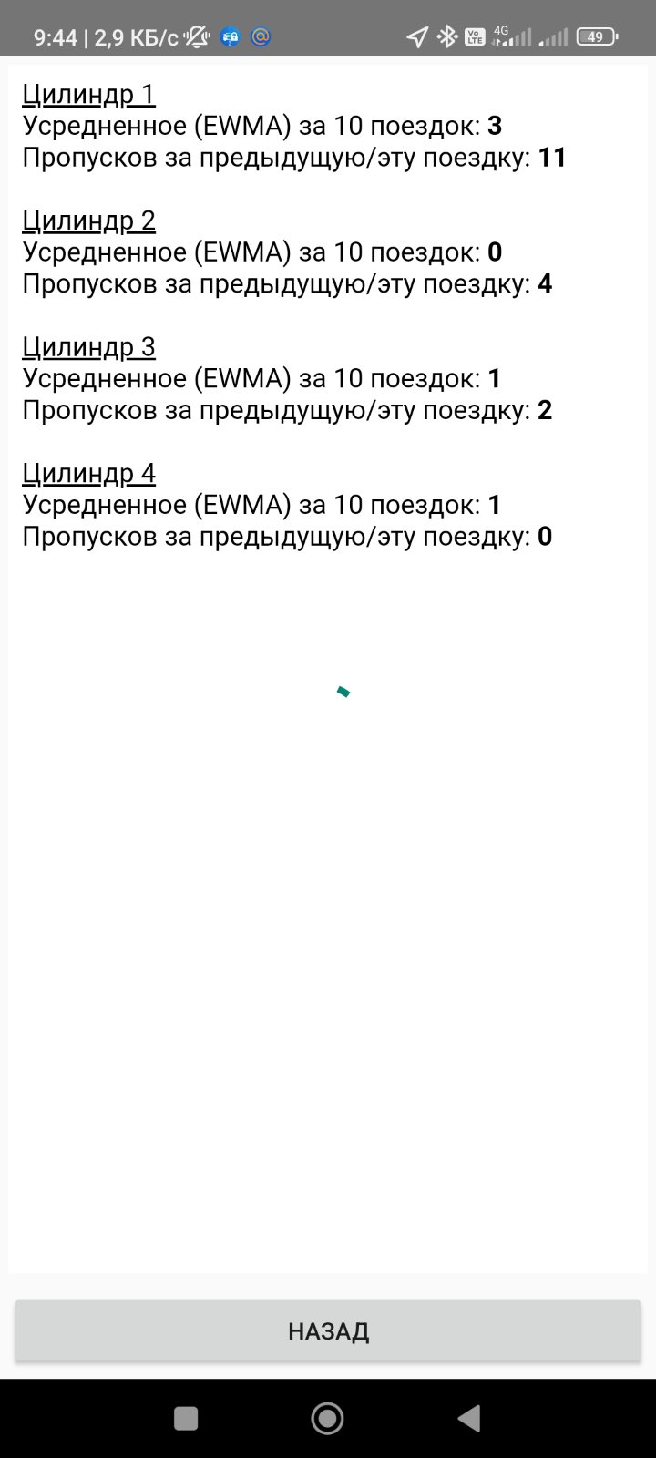

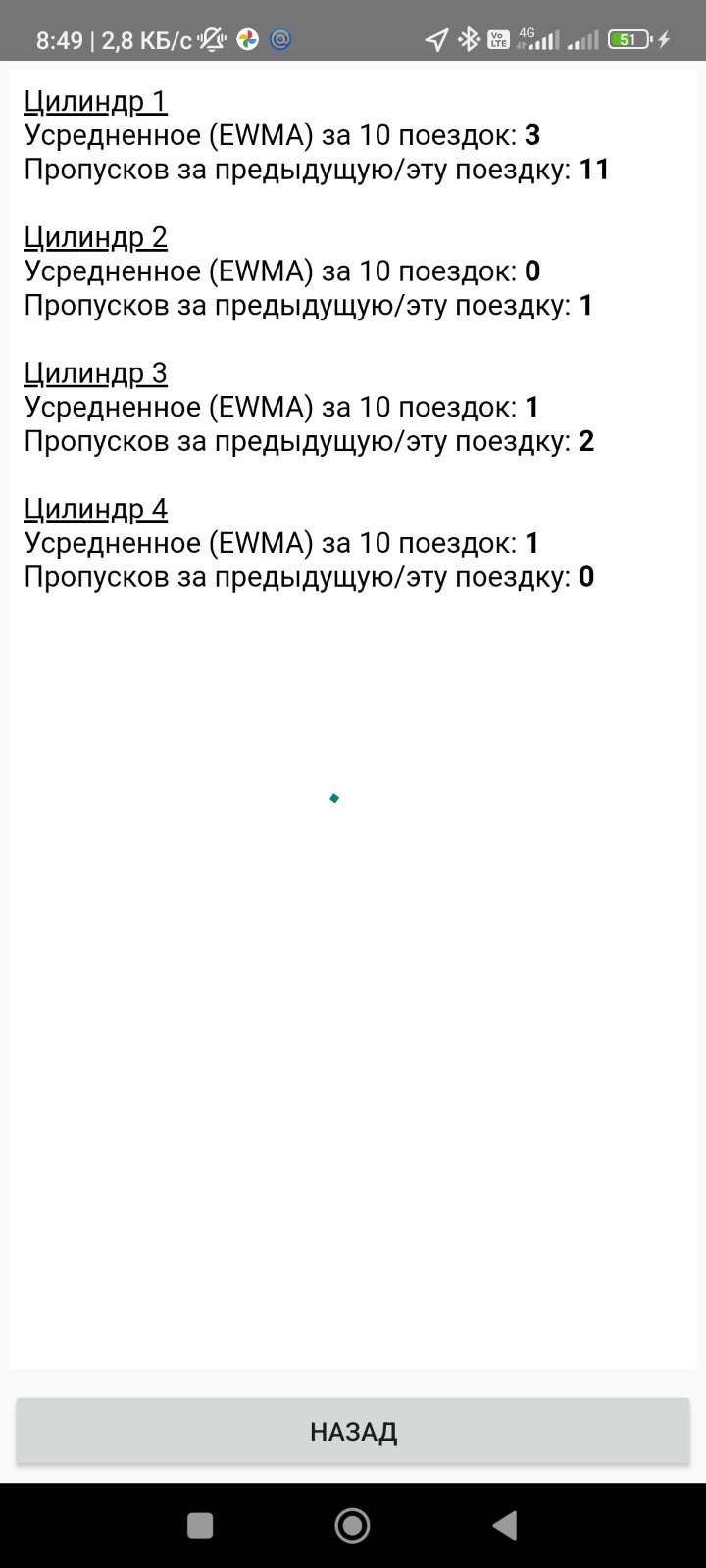

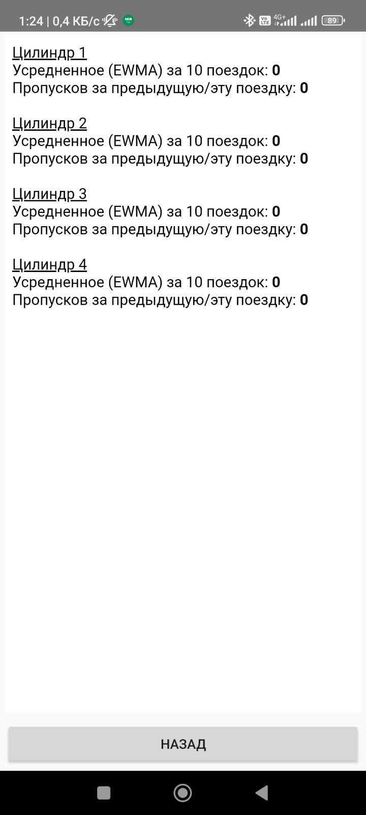

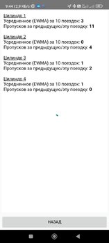

Вылезли пропуски зажигания в первом цилиндре. Подменил местами катушки зажигания и свечи, проблема сохранилась в первом цилиндре, сделал выводы, что проблема в форсунке. Сделал промывку форсунок через пневмосистему лавром мл 101. Далее ездил на дальняк, тоже использовал добавку в бак бензобака от лавр 101ML100 PETROL трёх компонентную. Но так как пропуски пропали после промывки через пневмосистему, эффективность трехкомпонентной оценить не могу.
Хочется для пущей уверенности, использовать, что-то более эффективное и в дальнейшем для профилактики время от времени заливать, что бы больше не возвращаться к этой проблеме.
Пс: ошибок чек инженг о пропусках зажигания более не появлялось, но время от времени начал мониторить EWMA и при поездках, время от времени, что-то вылезает см скрины. Хочется довести до идеала, что бы значения всегда были в нулях.
Если можете, что-то более эффективное предложить, по этим вводным, буду премного благодарен.
