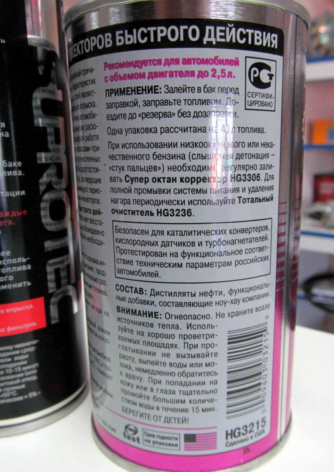

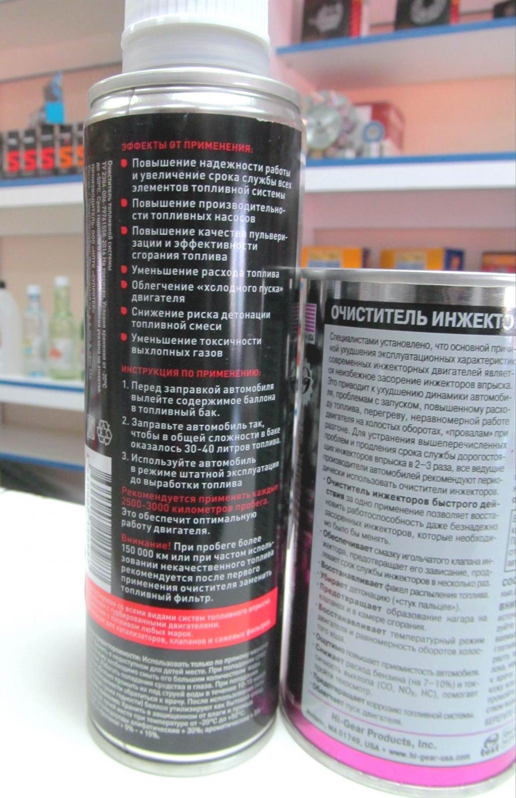

Решил почистить форсунки "через топливный бак".
Бензин лью Лукойл 95 евро 5.
Пробег 45 т.км.(городская езда в основном).
В нашем поселке в автомагазинах есть следующие очистители инжекторов -
BBF 325 мл на 70 л  - 100 р.
HG3225 150 мл на 40-60 л 350 руб, HG3238 237 мл с дозатором на 16 заправок 650 руб.
Suprotec на 30-40 л 420 руб, HG3215 на 40 л  340 руб.
Что из них будет лучше?
Выгодно по цене BBF и HG3238...
Может кто-то пробовал что-то из перечисленного?

 по  своему опыту  заливал hi-hear, что за 350 руб. Во всяком случае ничего плохого не было

Пользовался BBF , понравился, перед каждой заменой масла прогоняю бак, а то и два и нет проблем, (кстати если не ошибаюсь он в тестах журнала ЗР был, вроде в плюсах зарекомендовался).

@osborn911, из представленного ассортимента большенство тёмные лошадки. Я б брал шеврон, лм из доступного.
Из более дорогих очиститель от Вага или тунап ( так как они проверены производителями).

Использовал как-то перед сменой масла быстрый очиститель инжектора Хайгиир в металлической бутылочке с крышкой на резьбе. Обратил внимание при заливке в бак на подозрительный розовый цвет жидкости по вязкости похожей на соляру. Сразу как выкатал бак менял свечи-впервые изоляторы свечей обычно белые приобрели легкий желтоваторозоватый оттенок. Может бенз такой попался, но заправка была всегда одна, и свечи никогда не желтели.
После заправок на юге, куда ездил в отпуске, один раз свечи покраснели. А тут еле заметный оттенок.
