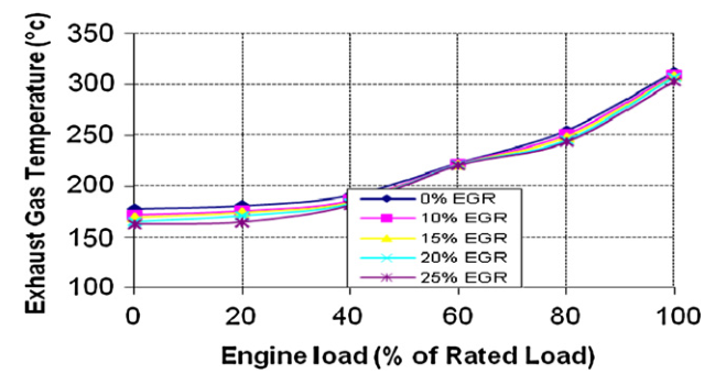

Ну а касаемо температуры, которую якобы снижают добавляя рециркуляцию отработавших газов (EGR), вообще бредятина.
Выдержка из дока под названием Effect of Exhaust Gas Recirculation (EGR) on Performance:
Другое дело, что коли дизель выплёвывает назад в районе 10% кислорода (даже не воздуха), то кто-то счёл, что его можно кормить говном, замещая воздух отработавшими газами...
.... но про то, что дизель работает в более легком температурном режиме - точно говорилось.

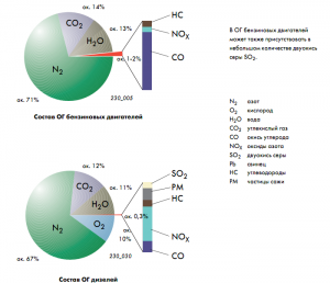

в инете есть такие картинки :spiteful:
и еще...
ну или...
ну я прям и не знаю :pardon:
