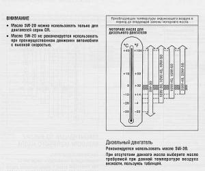

из двух мануалов видим:
1. Для Япии 0-20 рекомендуется использовать повсеместно.
2. Для России 0-20 не рекомендуется использовать при длительной и быстрой езде.
Во всех случает так же можно использовать масла другой вязкости в зависимости от температуры окружающей среды в соответствии с указанной температурной таблицы.

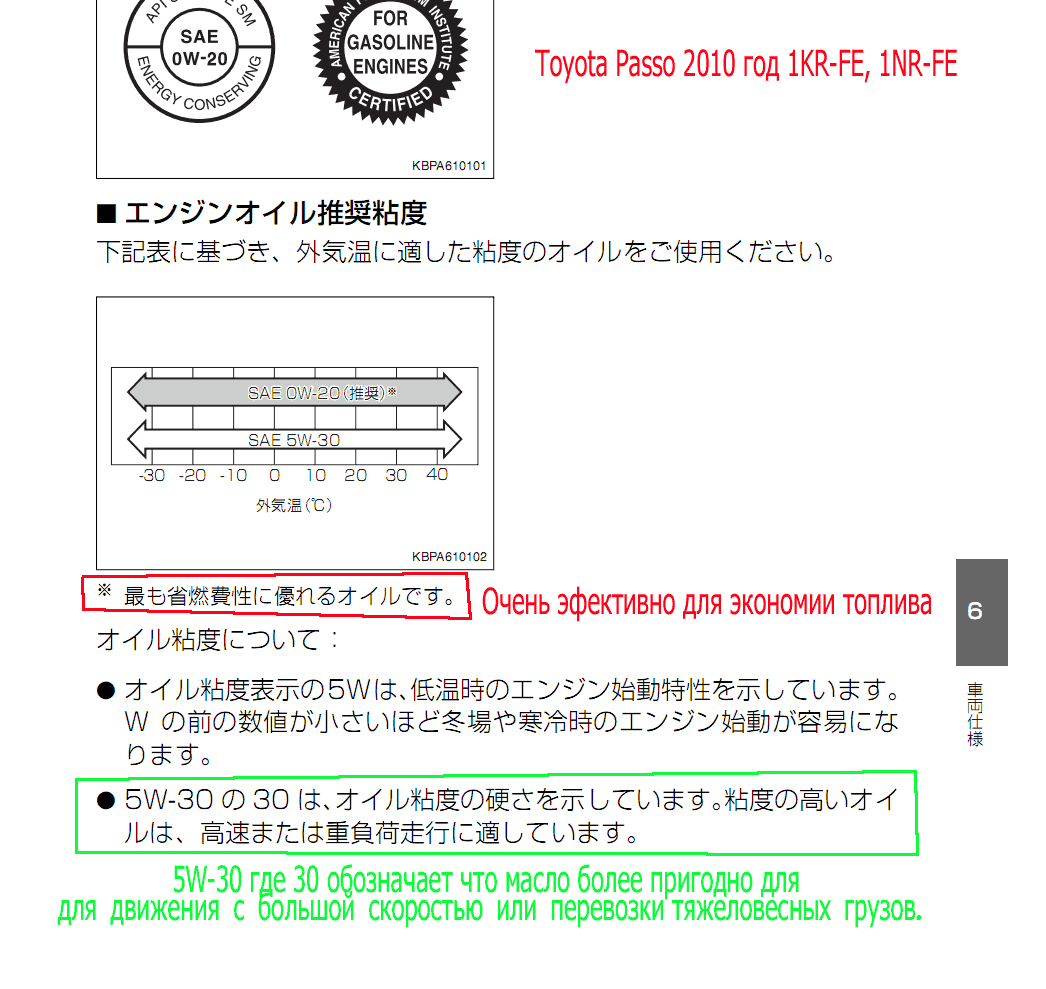

нет в японских мануалах тоже пишется, только в более мягкой форме, что:
Еще японцы пишут такое: 0W-20 of the 20 shows the hardness of the oil viscosity. High viscosity oil is suitable for high speed driving or heavy loads. Это из мануала Toyota Crown Athlete 3GR-FSE, выложенный Торконом.
Короче в Тойоту, туда где рекомендовано 0w-20, вполне можно лить 5-30
