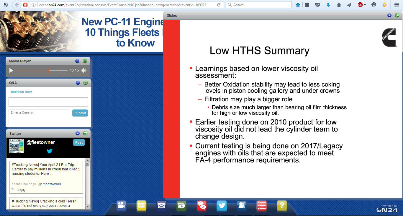

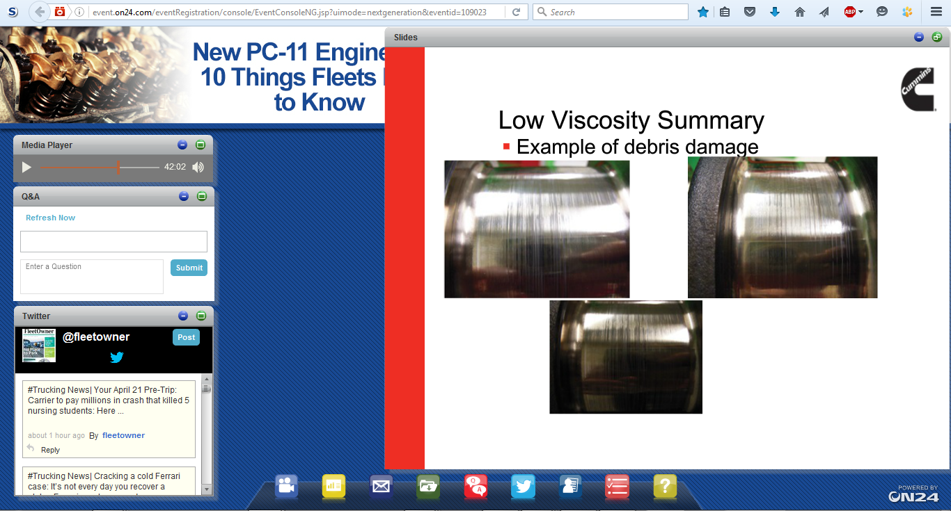

@GVA, из всего вами написанного выдернут одну фразу: «на маловязких маслах начался образивный износ». И пойдут дальше лить 5w40 A3. :DD
Изменено пользователем Wald
Когда ты заводишь мотор масло идёт в обход фильтра, чсерез перепускной клапан, и подшипники работают на "жидкой шкурке" если масло загрезнённое. Аналогичная ситуация когда обороты выше 2000 на прогретом - масло идёт в обход фильтра, так же через перепускной клапан. Жидкие масла раньше начинают идти через фильтр на холодную и позже открывается клапан на горячую. А чистое масло в обоих случаях будет являться залогом продолжительной жизни подшипников, колец и блока.
Интересный аргумент за жидкие масла.
Аргумент против всегда один – тонкая пленка, будет износ. Многие не понимают, что моторное масло – это сложный комплексный продукт и защита от трения только одна задача, стоящая перед ним.
