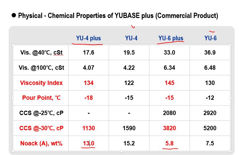

Рецепт.
Noack волатильность важна.
Также важно содержание серы.
The sulfur content is also important.
Изменено пользователем Kuroneko
@Kuroneko, I like version C -  good fuel economy and NOACK
Мне нравится вариант C - хорошая экономия топлива и NOACK
