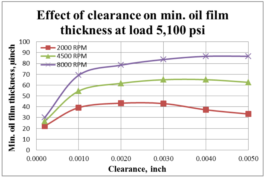

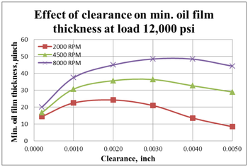

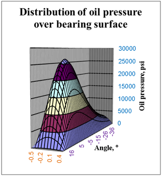

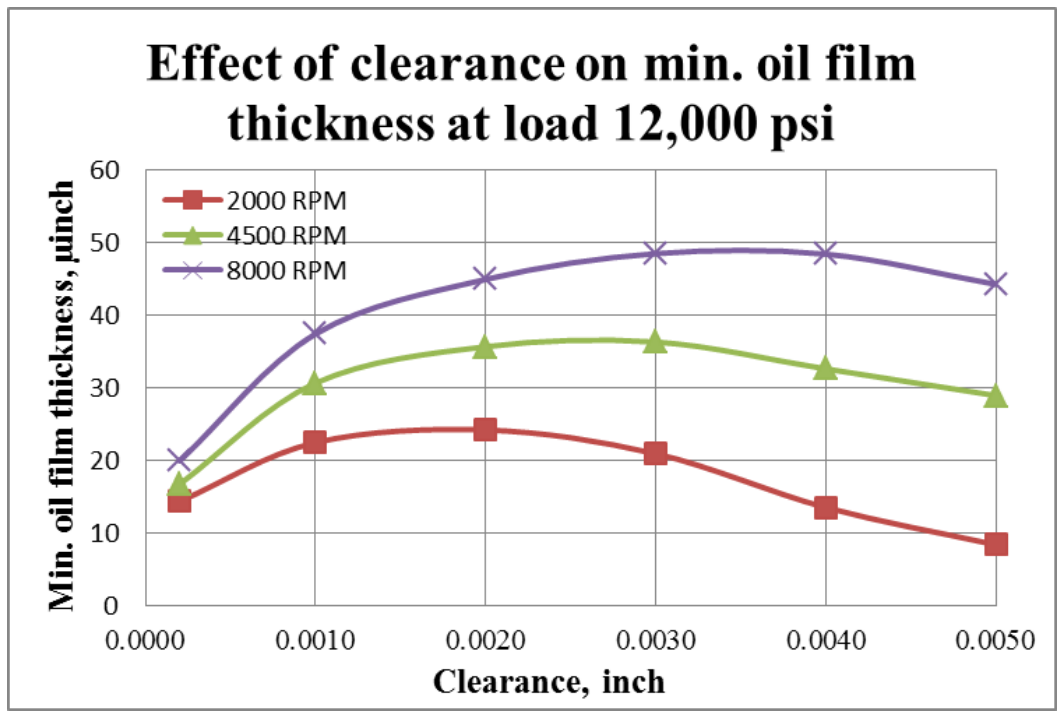

Почему же. Как пример - влияние зазора подшипников (вкладышах) на MOFT в зависимости от оборотов и нагрузки
для одного и того же масла.
Третий график - давление на вкладыше в зависимости от угла поворота коленвала.
К вопросу - а так ли важно какое давление на выходе маслонасоса? Да не критично.
На вкладыше совсем другие давления и слабо связаны  с тем, что дает маслонасос.

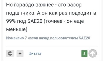

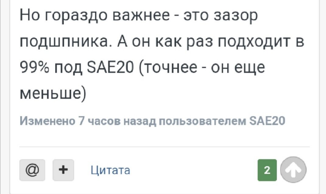

На твой вопрос уже давал (и не один раз) ответ SAE20. Всё очень просто - в обоих моторах, которые разобрал твой друг, зазоры в подшипниках, расчитаны на вязкость 0w20, а возможно они ещё меньше.
