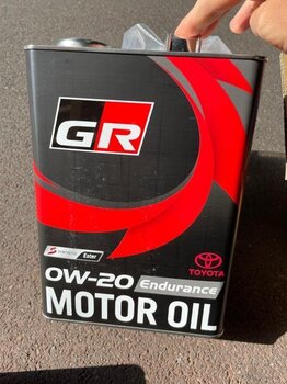

Был несколько интересный ход 2020/2021 от Toyota (TGR Gazoo Racing) для их сильно наддувных Yaris GR. Eneos/JXTG имеет определенный рекорд по предоставлению нескольких масел со сверхвысоким индексом вязкости (они долгое время делали дизельное топливо для грузовика и автобуса с экстремальным значением VI 250 и привезли масла Toyota GR «Circuit» и «Touring» с еще более высоким значением VI до 327 или около того). Теперь их новая версия «Endurance» вместе с этим горячим Yaris GR рекламируется (к сожалению, без данных, выходящих за рамки того, что на картинах), как определенно полимер бесплатно.

There has been a somewhat interesting move 2020/2021 by Toyota (TGR Gazoo Racing) for their highly supercharged Yaris GR. Eneos/JXTG has a certain record of providing a few ultra high viscosity index oils (they made a truck and bus diesel oil with an extreme VI of 250 for a long time and brought the Toyota GR "Circuit" and "Touring" oils with even higher VI up to 327 or so). Now their new "Endurance" version along with this hot Yaris GR is advertised (unfortunately without data beyond what's in the pictures) as decidedly polymer free.

Это об этом масле речь? (Toyota/Eneos Endurance 0W-20 GR 08880-13505)
Переведу, чтобы по-русски звучало:
Quote
В 2020/2021 имеет место в некоторой степени  интересный ход Toyota (подразделение GR Gazoo Racing) для их компрессорной машины Yaris GR с высокой степенью наддува. У Eneos/JXTG есть определенные наработки в создании масел со сверхвысоким индексом вязкости (они долгое время выпускали масла для тяжелей техники со свехвысоким индексом вязкости VI 250 и для Toyota GR сделали масла "Circuit" и "Touring" с еще более высоким индексом - до 327 (около того). В настоящее время их масло "Endurance"  рекламируется как масло исключительно без модификатора вязкости (но данных, потдверждающих это нет, только слайды).
Thank you very much for helping out. Yes, I wouldn't know of product data sheets, merely SDS seem available:
https://toyota.jp/after_service/car_care/yohin/sds/
https://toyotagazooracing.com/jp/gr/grparts/oil/#ow20
