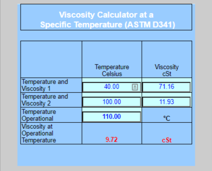

пожалуйста! ПетроКанада
5в-30                                                                                          10в-30
image.thumb.png.fca685230c0baae63d5b42d9d8cc4405.png      image.thumb.png.6eb7045bb2c4d6dcb61548c1ad76e7dd.png

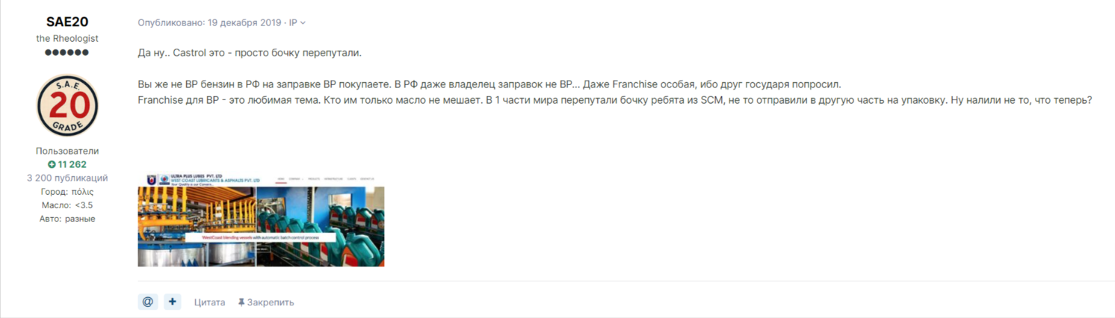

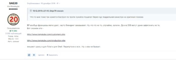

Это как подделку Castrol EDGE анализ сделали, он заявил что это не подделка, это индийский блендер рукава перепутал.
Castrol-EDGE-5W-30-LL-ПОДДЕЛКА-свежее-Страница-8-Лабораторные-анализы-Свежие-Форум-oil-club-ru-Выбор-моторных-масел-трансмиссионных-жидкостей-антифризов-топлива-смазок-Форум-экспертов-и-любителей- (3).png
Castrol-EDGE-5W-30-LL-ПОДДЕЛКА-свежее-Страница-8-Лабораторные-анализы-Свежие-Форум-oil-club-ru-Выбор-моторных-масел-трансмиссионных-жидкостей-антифризов-топлива-смазок-Форум-экспертов-и-любителей- (2).png
Castrol-EDGE-5W-30-LL-ПОДДЕЛКА-свежее-Страница-8-Лабораторные-анализы-Свежие-Форум-oil-club-ru-Выбор-моторных-масел-трансмиссионных-жидкостей-антифризов-топлива-смазок-Форум-экспертов-и-любителей- (1).png
Castrol-EDGE-5W-30-LL-ПОДДЕЛКА-свежее-Страница-8-Лабораторные-анализы-Свежие-Форум-oil-club-ru-Выбор-моторных-масел-трансмиссионных-жидкостей-антифризов-топлива-смазок-Форум-экспертов-и-любителей-.png
Тоже можно принять на веру... :)

9 минут назад, a-ha сказал:
5в-30                                                                                          10в-30
Ну так ты подогнал 10W-30 c низкой вязкостью при 40С. Возьми вот эту 10W-30.

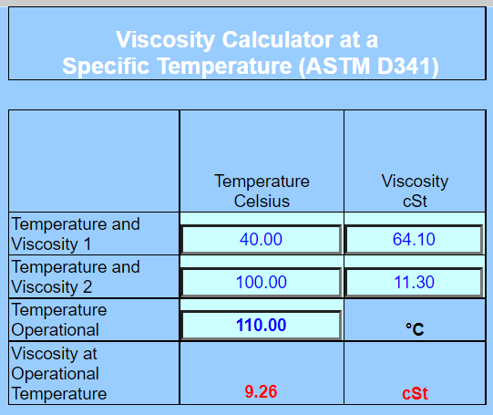

                 10W-30                                                                                                       5W-30
Operational-viscosity-Widman-International-SRL.pngOperational-viscosity-Widman-International-SRL (1).png
Это называется не "просаживается по вязкости", а лучше говорить "будет иметь вязкость". "Просаживается при высоких температурах" это все-таки про другое, я тебя не правильно изначально понял... :)
