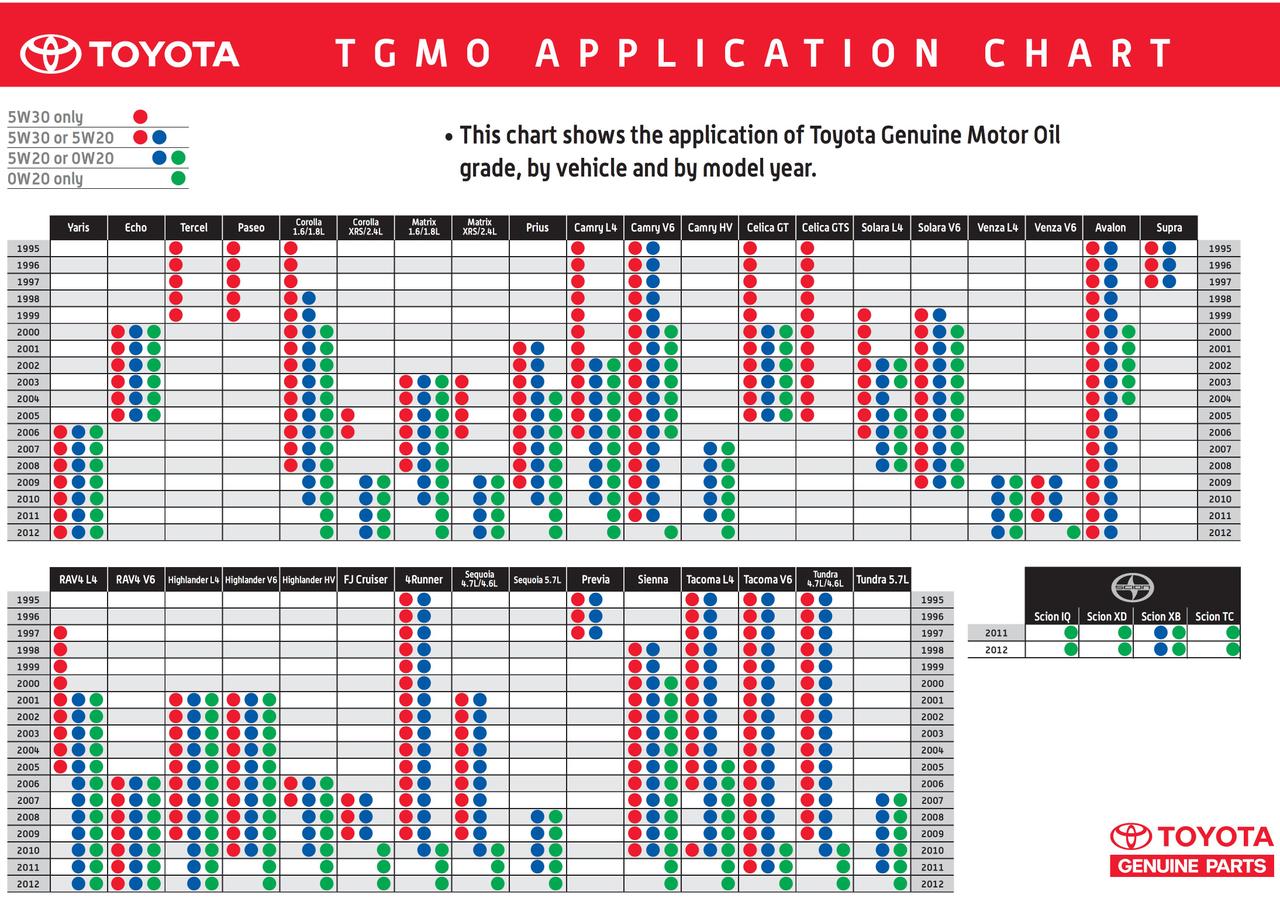

У самого 1 GR-FE, и мысли 0W20
На всем известном битоге читал (к сожалению точную ссылку быстро или даже медленно не найду, речь шла о смазке/заливке поворотных кулаков лендкруизеров), мнение одного человека, который утверждал, что например в Тоёте (он имел к ней отношение как дилер) отдел, занимающийся подготовкой конечной документации для пользователей настолько далёк от отдела, занимающегося проектированием/созданием двигателей и прочих узлов... что в общем можно прохладней относиться к этим графикам :)
Сам обдумываю о переходе на низковязкие масла типа 0w-20 и 5w-20 для пары японских моторов разработки второй половины 80ых.

В двух из трёх наборах документации к одному из моторов в графике с вязкостями есть чистое SAE 20 (ограничение от -10С до +16С), в двух случаях из трёх есть SAE 5W-30 (ессно ограничение до +10C), два раза есть SAE 30 (применять только свыше +4C). Основное требование простое API SG/SF и вязкость 10W-30 которое и в меру жидкое при отрицательных температура и термостойкое при положительных. То есть как вы могли заметить рекомендации даны исходя из того, масла с какой базой и присадками были на рынке тогда 20 лет назад.
Думаю с остальными обычными (не заряженными) легковыми японскими моторами той эпохи ситуация по рекомендациям очень схожая будет.

Хозяин - барин как говориться. У меня мотор 2-UZ-FE V8 2003 г.в и по мануалу 5-30 всесезонно. На более поздние эти же моторы появилась рекомендация и 5-20.
Но спасибо, 20 в него не залью никогда.
Табличка есть, может кому пригодится, сорри если уже была.
Вот собственно и думаю в аккорд на трассу в жару лить в20 или все же перестраховаться и залить в30...
