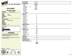

и тут как раз сегодня рояль в кустах обнаружился... 2UZ-FE, 7400 км, 90% город-10% горы, без прицепа, бензин евро-2, в диапазоне от минус 25 до плюс 30 градусов:

Ниче не понимаю... У меня одного вместо анализа отработки в предыдущем сообщении Черный Квадрат Малевича?
Только не забывайте, что это Лэндкрузер 100.В моторе ведро масла, :rolleyes: и запас мощности с избытком.Но все равно неплохо.
ну ведро - не ведро, а 6,5 литров вместе с фильтром. В принципе не так уж и много для 4,7 литров рабочего объема и расхода топлива.
это все к тому, что какая-то односторонняя связь - приверженцы гуталина упорно бубнят - "вселенная опасносте"/"автопроизводители хотят смерти наших движков", и никакие факты не воспринимают (впрочем, и своих не приводят тоже): анализы на битоге их не прикалывают - мол там все со скоростью 50 миль в час от старта до остановки едут, топливо супер-пупер, "в ваших америках только мягкое лето круглый год".
вот выше анализ масла из машины из Казахстана и выложен. Машины, которая эксплуатируется в крупном городе, со всеми вытекающими - недогревы, короткие поездки (в среднем - 6-7 км), пробки. По выходным нет-нет мотается в горы (не холмы, а именно горы) - это для машина за счастье, на трассу зимой практически не выезжает. Топливо - не фонтан, водитель - аккуратный. Для исключения возможных сомнений анализ сделан в крупной американской лаборатории. Valvoline и машину не продаю и не продвигаю данные товары. В эту смену залил вообще масло другого бренда. Анализ делал для себя.

там тойота - движок хороший малоизносный... Ну и масло классное.
VALVOLINE SYNPOWER 5W-20
@Васька_Петька, анализ отличный больше сказать нечего! :good: Но вы как ни кто лучше знаете, что эти моторы отлично работают практически на любых маслах... Если не секрет, что залили сейчас?
