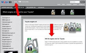

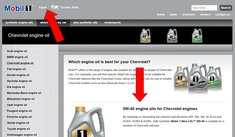

Это сделать проще простого!!! Просто надо зайти на сайт Mobil, выбрать страну, машину и увидеть рекомендацию.
Вот к примеру в Египте:
по ссылкам не увидел мануалов. Увидел, что Мобил пишет, что для Хайландера производитель рекомендует 0w-20. Точка. Дальше во втором предложении Мобил пишет, что он - Мобил - считает, что может быть использовано 0w-30. Это так считает Мобил, а не Тойота. Я бы последовал указанию автопроизводителя, который устанавливает только 0w-20. Этому указанию будет следовать и дилер на дилерской станции.

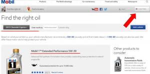

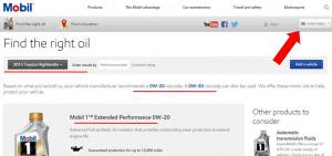

А вот в США:
Кстати обратите внимание что Mobil даёт для GM рекомендацию "30"
Каждый ищет то, что он хочет найти. В основном находятся подтверждения собственным заблуждениям. Тут по ссылке тоже как бы GM в некоторой степени. Обратите на это внимание.
