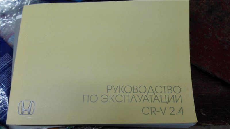

Ссылку на мануал дадите?
Мануала 2.4 для скачки нету,есть только на двухлитровую,фотаю свой,ту самую страницу.
4 серия 2012-2016 модельные года,год выпуска 2014,двиг 2.4 Американской сборки (2.0-Англия).
