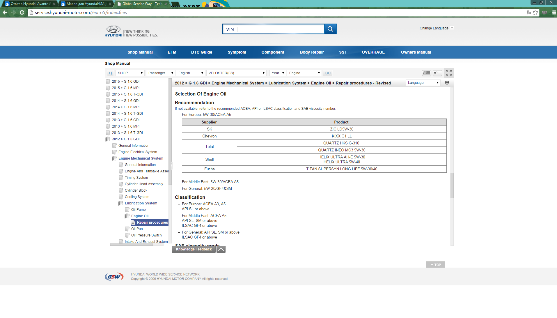

тут вот какую штуку нашел на сайте у хендая, раньше не обращал внимания
т.к. моего авто почему то нет, то взял Hyndai Veloster, ДВС одинаковые G4FD 1,6 GDI
и там ниже еще табличка как мануале по вязкости и температуре, ее не стал добавлять
рядом с kixx написано chevron, погуглил, оказалось что просто масла на одном заводе делаются chevron и gs caltex
вот источник http://www.chevronbaseoils.com/faq.aspx#Dt8
забавные рекомендации ))
указывают для Европы на масло 5W-30 / ACEA A5 и тут же приводят масла A3/C3, да к тому же еще не забывают и про 5W-40.
интересно также, а чем Европа отличается от общих (General) рекомендаций по маслу 5W-20? Или там (в Европе) такие же клим. условия как и на Б. Востоке? Какая-то фантастика ))
... а чем Европа отличается от общих (General) рекомендаций по маслу 5W-20? ..
В Европе обычно межсервисный интервал длиннее, поэтому и рекомендуют ACEA.
Это я понимаю. Но, A5 также входит в классификацию ACEA, тем не менее изготовитель приводит ссылку на масла, классифицированные A3/C3. Двойные стандарты ))
В принципе, причина данного феномена понятна и скрывается в том, здесь Вы абсолютно правы, что Hyundai Motor Company в Европе также, как и все остальные автопроизводители, преследует цель соблюдать Long Life, т.е. увеличенный межсервисный интервал 15-30 т.км (без этого в Европе даже никто не задумается приобрести авто HMC), а ILSAC-овские масла не выдержат подобный ресурс, вот им и приходится самим себе противоречить.
