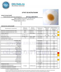

BP Visco 5000 5W-40 на Лада Калина (Учебка) после 12000км и 1200м.ч
для данных условий
Моточасы: 1200
Срок эксплуатации: 5 месяцев.
Режимы: учебное вождение.
я считаю идеальное состояние :)
Полностью согласен. Меня интересует другое,сейчас у авто пробег 42 тыс.Что будет в двигателе при 130-150 тыс пробега с кислой средой? При таком режиме,с определенного момента износ может начать расти лавинообразно.
Видим прилично наструганных металлов...
P.S. Фильтры, кстати, то еще ...овно.
Вот, ни добавить ни убавить.
оставаться на BP это однозначно цена/качество. Интервал все таки надо сократить - но не сильно. Как ты и говорил если не изменяет память "меняю обычно через 10 тыс просто затянул тут" так и меняй. Металлов многовато конечно, но если учесть что это учебка - то идеально..
К примеру у меня железа 13 за 300 моточасов, то есть за 1200мч должно быть примерно 52ppm железа. У тебя 100ppm... Но я ведь и не ездил дергаясь и холостя... Так что нормально. Если бы это была твоя личная машина я бы конечно сказал что много и металлов и кислотное и щелочное упало, надо бережливее и раньше менять. А тут бережливее не получится - режим такой...
Тут еще стоит копейку кинуть в копилку причин такого высокого Fe-содержания: раз замена масла производилась без промывки, то неизбежно определенная часть железа осталась от предыдущей заливки. Как известно, именно в придонной области картера концентрация "бяки" наивысшая. Другими словами, в этих 98 ppm может оказаться 30-40 ppm от старого масла.
Да, так и менял через 10 тыс. км. А это примерно 1000 МотоЧасов.

Чего-то вопрос о том, что магний в 4 раза упал(нагляднее на 600 ед),
а кальций вырос в 2 раза (на 1300 ед.) никто так и не озвучил.
То есть по составу там изначально было, что-то коренным образом нечто иное. Ибо в реальности такого естесственно не может быть.

Прочитай п.1 поста #3.
- Если это все-таки ВР, то явно другое по составу, что как-то не очень логично;
- это не ВР, что тоже не очень логично.

да-да, этого Total там не более четверти, остальное компенсировано каким-то маслом с гораздо более низким индексом вязкости и кальциевым пакетом
Total?!
Никаким маслом это не компенсируешь, разве что смешать в равных соотношениях с кальциевым пакетом в 4000 ед...
Здесь прастите :rolleyes:аллюминий, что в совокупности с кремнием, прямо указывает на пылевой износ мотора.
Воздушник СТК, или не отсееивает мелкую фракцию, либо наблюдается подсос воздуха из вне, масленик его же бренда, скорей забит напрочь продуктами износа, со всеми вытекающими. :laugh:

BP конечно, оговорился
если всё же допустить, что в моторе ничего не смешивалось, то тогда придётся поверить, что Visco 5000 по содержанию присадок теперь равен маслу для тяжёлой техники вррде Mobil Delvac
Вспышка тоже подозрительная: за такой пробег как у свежего!!!
Это друзья мои механическая КПП (ударные нагрузки) + ученик за рулем :) НУ и интервал смены тоже усугубил ситуацию. Можно попробовать какое нибудь дизельное масло 5-40, оно и поязче будет и ZDDP больше
