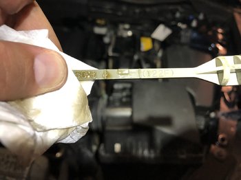

Как я уже писал ранее, перед заменой масла на пробеге 44т.км. уровень был в норме. Масло менял на столь малом пробеге чисто из любопытства.
На днях чистил подкапотное и решил проверить уровень масла (сейчас пробег 73т.км.):
2019-05-07_20_40_20.thumb.JPG.d95e3d2b4eec4fbc36b4b8cf6f8ccc5b.JPG2019-05-07_20_40_22.thumb.JPG.d11288ba3ec67dd8799cc4319b367781.JPG2019-05-07_20_40_24.thumb.JPG.1bd9c3f74dd0889282e3a169fab1d5de.JPG1817145668_2019-05-0720_40_35.thumb.JPG.b8ed5c24f392cfb0fe9403789ebf8ee2.JPG1782371919_2019-05-0720_40_47.thumb.JPG.0d265ccd936845fc6be1df987e7345de.JPG
