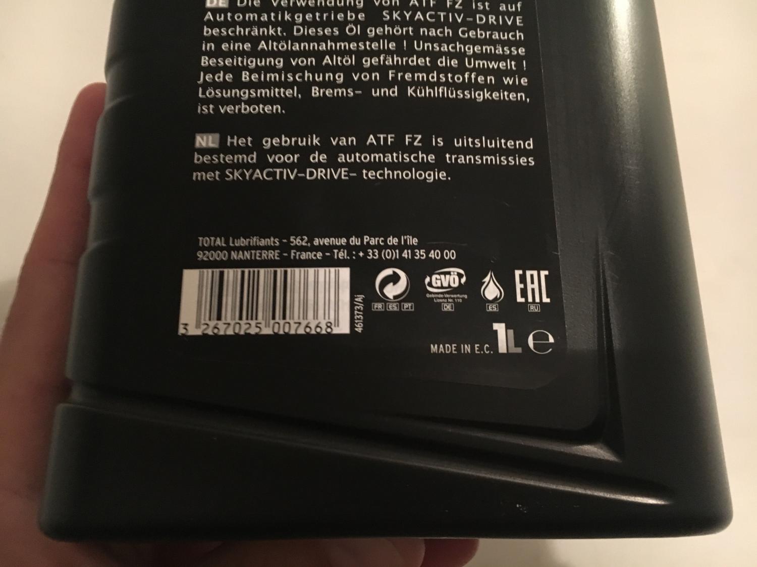

Скорее всего там Тотал.
А вообще, если приглядется, то литровая канистра оригинального FZ очень подозрительно похожа по форме на литровку GM Dexos 2. Тоже наводит на мысли.
Изменено пользователем Majorloms

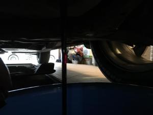

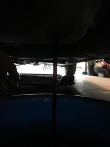

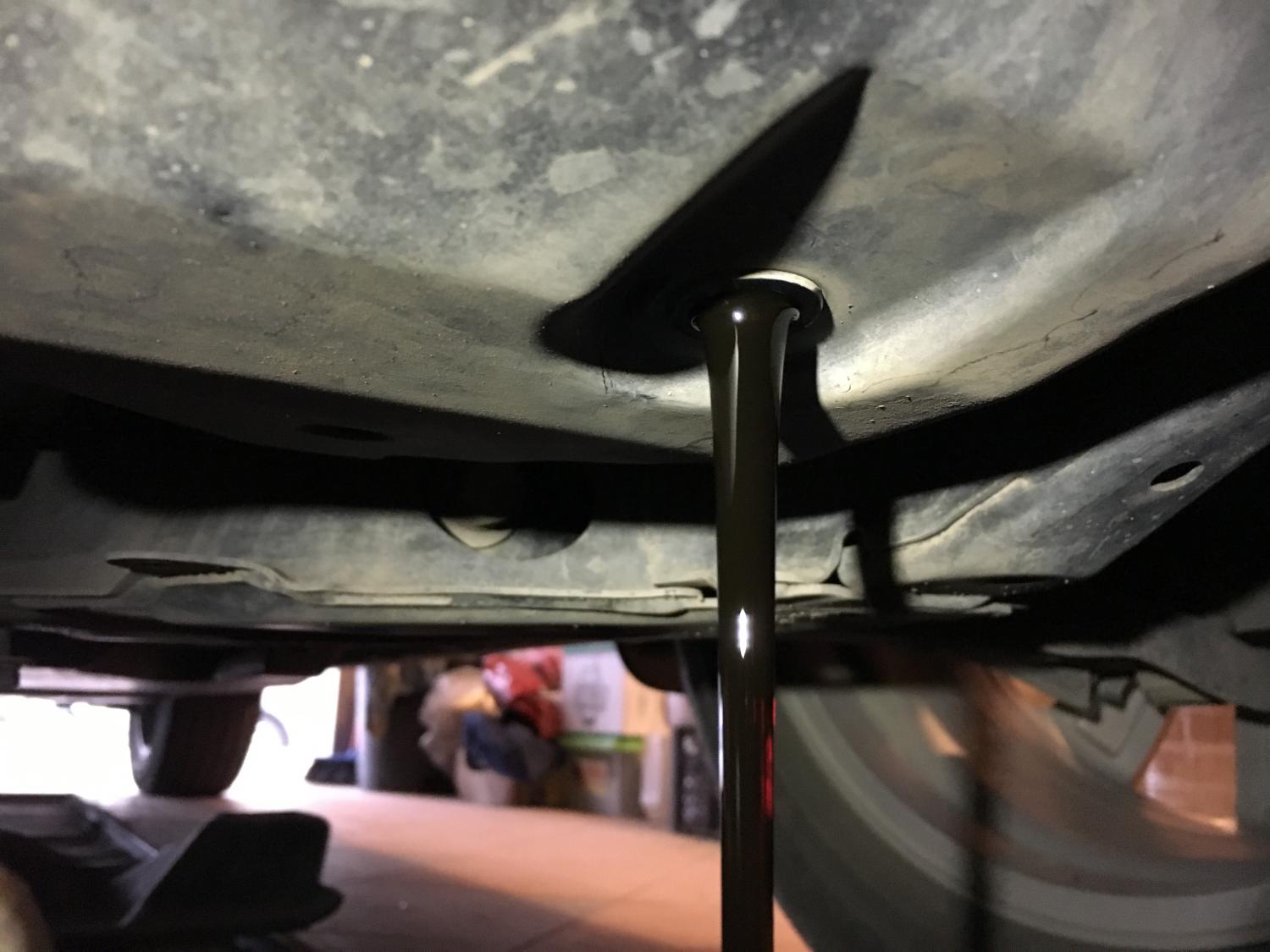

Сливалось красное. Машина конца 15 года.

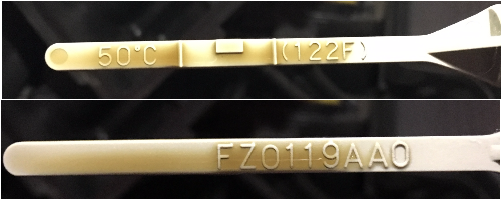

Вы уверены, что сливалось именно красное масло?
Я не утверждаю, что во всех коробках skyactiv залито на заводе масло зеленого цвета, но тем не менее, отработка зачастую имеет неоднозначный цвет.
Вот тут может показаться красный:
Но если, смотреть на это же масло, например, на щупе или капнуть на белую салфетку:
Отработка и новое Mazda ATF FZ:
Замена масла не поможет убрать толчки коробки (или вылечить еще какие-нибудь подобные симптомы).

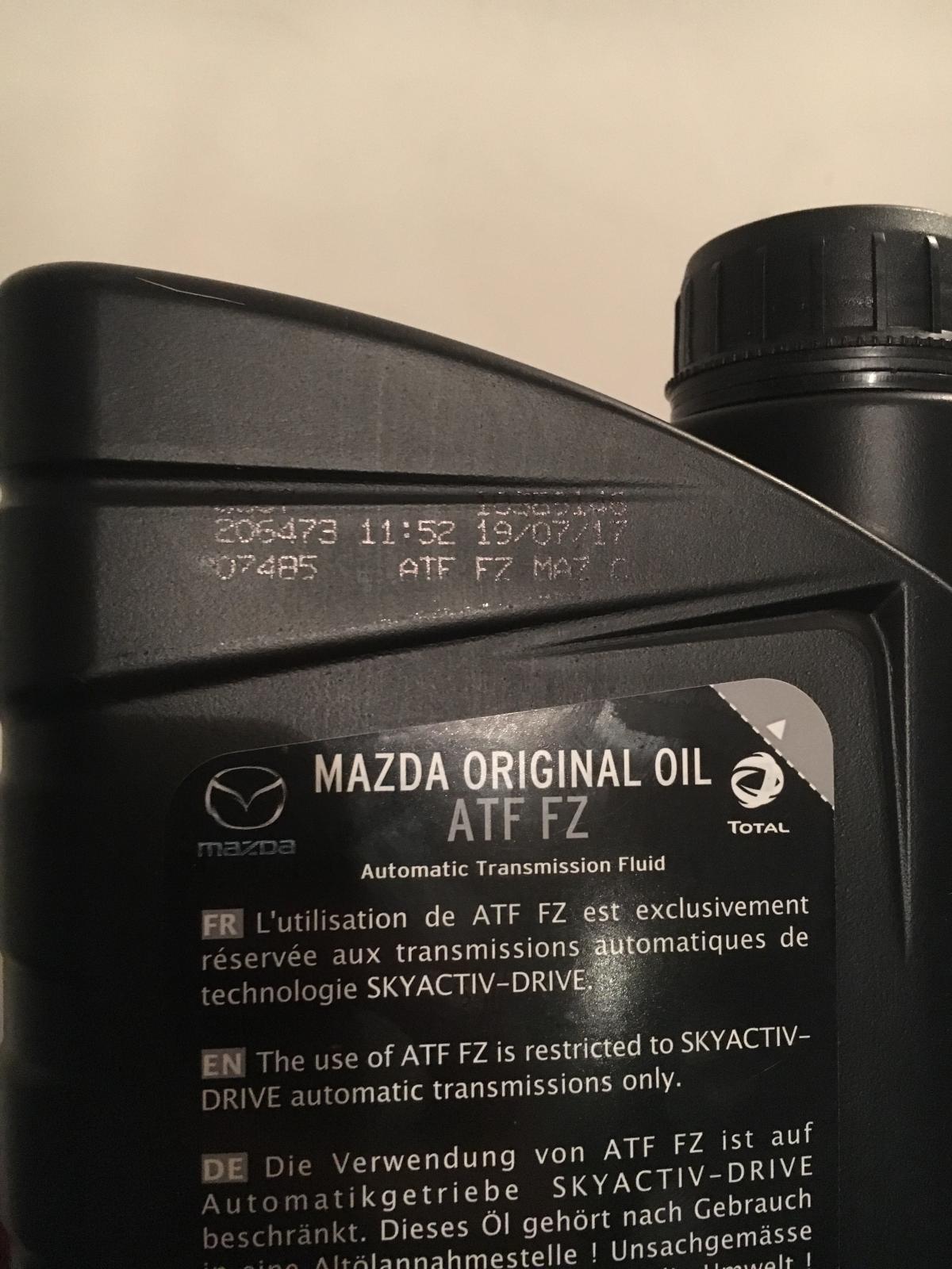

Раньше вроде бы было idemitsu, сейчас Total. И канистра новая:
