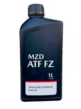

Оригинальная жидкость для новой 6-ти ступенчатой АКПП MAZDA FW6A-EL совместной разработки AISIN и MAZDA. Данные в МSDS на эту ATF голубого цвета производства TOTAL скупы: FP >174C, вязкость при 40С 23.7-25.9 можно предположить, что эта жидкость клон T-WS, но это можно узнать только после анализа в нашей лабе. Средняя цена этой ATF - 600 рублей за литр.

Кто нибудь заливал?
Это похоже на оригинал, только в новой таре?! Где покупали, по какой цене и кто производитель данной жидкости?
31 минуту назад, AVSavs сказал:
Это бывший завод Тоталь в России Lemarc. Пишут что официально одобрено МаздаМоторРус. Я не покупал, на Озоне 2000 стоит
5 часов назад, MAX_ABK сказал:
Мазда официально ушла из РФ, а ММР продолжает что-то там одобрять? :Cherna-facepalm::rofl:
