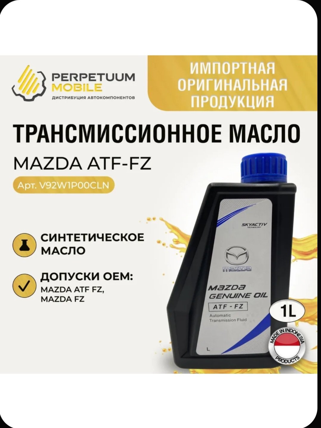

Здравствуйте. На озоне наткнулся на такое масло, кто то знает про него чего нибудь? Цена 1000р за литр. Пр-во индонезия.

Привет. Вот купил такое на озон, 1 шт.  брал в районе 900 р, если орига ,  то надо брать сразу 10л. Пару дней назад отправил в УРЦ. Жду анализ.
Изменено пользователем Maksynov
Добрый день!. Вот и результат анализа "Импортного оригинального масла" от продавца на ОЗОН  - "Перпетуум мобиле". Судя по содержанию элементов и вязкости на ATF FZ совсем не похоже, с вероятностью 99% поддельная чача!
Протокол испытаний № 1278_1 от 01.04.2025.pdf

Левак конкретный!
